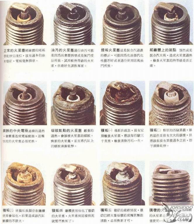

請教:
空滤挖大了
感覺火星賽頭容易濕.
N9YC 需再熱一兩號
請給個 號碼?
 文章主題 : Re: N9YC 再熱一兩號?
文章發表於 : 2008? 4月 13? 週日, am 12:55
註冊時間: 2007? 8月 8? 週三, pm 6:10
文章: 351
來自: 唯一不靠海的縣
54321 寫:
請教:
空滤挖大了
感覺火星賽頭容易濕.
N9YC 需再熱一兩號
請給個 號碼?
冠軍 N9YC = BP7ES NGK
N11YC = BP6ES
N14YC = BP5ES
「駕駛者與VESPA在那一瞬間合為一體,是這個世界上最華麗的交通工具。」
文章發表於 : 2008? 4月 13? 週日, am 4:54
文章: 223
N9YC = BP7ES NGK
N11YC = BP6ES
N14YC = BP5ES
感謝.... :happy:
文章發表於 : 2008? 4月 15? 週二, am 12:26
文章: 223
BP6ES
BP5ES
裝上立刻有感覺,
一個45元
盛豐 台北市士林區德行西路115號 28352095
問了沒有BP4ES,不知哪有?
:sohigh:

如何瞭解混合比是否正確呢?最簡易的方式,就是從火星塞的顏色來判斷。拆下火星塞,看看火星塞的電極部分:
油氣正常:白色(或淺棕偏白色)
油氣正常:棕色
油氣過濃:黑色(深棕偏黑色)
這樣的方法可以依燃燒狀況大致看出混合比正確於否。

火星塞區別圖.jpg [ 120 KiB | 被瀏覽 4575 次 ]
