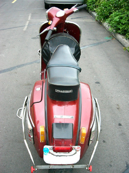

進氣2孔跟3孔的差別
另外
1974,75年份的比雅久Super
碼表,頭,土除應該跟S相同
但引擎散熱孔5孔,尾燈,方向燈,前後mark
則跟S不同(如圖)
據悉肚子角度也看得出來,但怎麼看我不知道
交換梯什麼事都會發生
就曾經買過引擎料件全部有4角mark
化油器20-15的怪Super
檔案註釋: ????Super
777.jpg [ 94.25 KiB | 被瀏覽 11555 次 ]

文章發表於 : 2006? 5月 10? 週三, am 3:11
melvin 寫:
進氣2孔跟3孔的差別
另外
1974,75年份的比雅久Super
碼表,頭,土除應該跟S相同
則跟S不同(如圖)
交換梯什麼事都會發生
就曾經買過引擎料件全部有4角mark
化油器20-15的怪Super
嗯嗯.
我那部也是20-15 的化油器..
肚子的話,Super 的菱線比較明顯,而且整體較小,
如果跟Vespa Sprint 擺在一起,
可以看得出來,前半部(靠近腳踏的那一邊),Sprint 是比較圓弧的,
而且Super 的上半部(靠近座墊的那一邊),感覺比較方平
不太好形容.... :-s
不過這些都不重要,看過就好~
最後由 老洪 於 2006? 5月 10? 週三, am 3:42 編輯,總共編輯了 1 次。
文章發表於 : 2006? 5月 10? 週三, am 3:39
老洪 寫:
melvin 寫:
進氣2孔跟3孔的差別
另外
1974,75年份的比雅久Super
碼表,頭,土除應該跟S相同
則跟S不同(如圖)
交換梯什麼事都會發生
就曾經買過引擎料件全部有4角mark
化油器20-15的怪Super
嗯嗯.
我那部也是20-15 的化油器..
不太好形容.... :-s
不過這些都不重要,看過就好~
汽缸
應該和S一樣 都是兩孔的
只有SV三孔
應該啦
海哥說的... =P~
