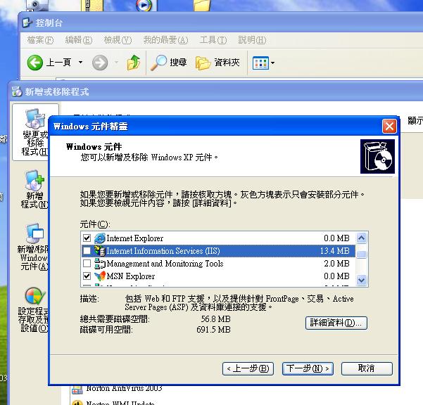

這個IIS到底要怎麼設定它的參數/IP/http阿???
然後...這個設定好了之後是不是可以用學校教室裡的電腦存取我家裡電腦
裡面的作業跟報告阿???
最後一個問題....IIS這東西它真正的用處為何???

簡單一點的
你只要去啟動它
應該可以打 IP 就連得上你家裡的電腦了

你講的方法是遠端遙控~~
他想用的是IIS ~~~架http or ftp 站
兩個不太一樣

電腦網路世界簡單來說..有分"區域網路"..跟"網際網路"..
你現在只是在你的區網用IIS架FTP...設定成功後只對你那個區域有用,
如同公司..同大樓..就是對外Roter下同一區塊的所有電腦..
你家中用的ADSL或寬頻..是透過播接到中華電信機房..向proxy server
取得虛擬IP..然後進行上網的動作..
簡單來說..也就是其實你上網..是由中華電信機房的roter對外在幫你上網,在傳回資料給你...而不是你真正的直接面對網路...
而想在實體網路上架設任何站台..你必需要有合法的對外實體IP..
固定IP在實體網路上是不會重複的,別人才能對應到你的server..
而設定完成後..加上firewall..防火牆..才能防止其它人對你電腦的任意存取!
