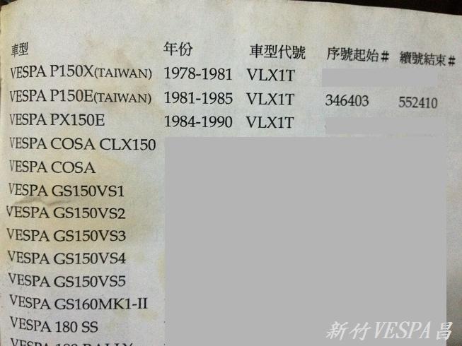

請問VLXlM534287是 px150嗎?找不到此編號, l 不知道是否有錯?感謝車友解惑!

文章發表於 : 2013? 9月 3? 週二, am 1:42
VLX1M......
IMG_3591.JPG [ 54.01 KiB | 被瀏覽 12688 次 ]

:faint: 行照是1982的,所以是??P150E,屬於PX嗎?小弟剛接觸老車,謝謝前輩指導!!(本身擁有ET8六年多....)
