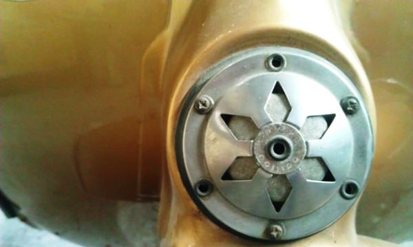

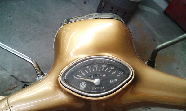

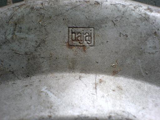

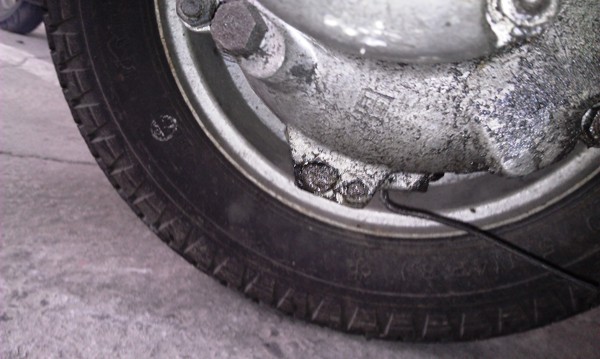

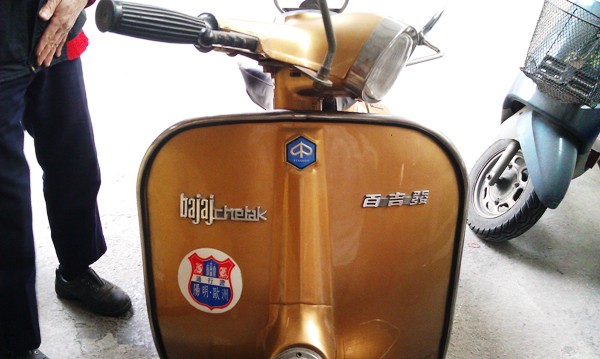

昨天朋友帶小弟去看1台車,去到現場才知道是 1台剛起屎回生復牌成功的正1978年印度寬面 板圓屁屁方頭(同S)的百吉發150!70歲的老杯杯 說已拆烤,引擎尚未整理,還滿有力的,但2、3檔 會跳檔,油桶及尾燈跟馬鞍椅換過(P的),其他都是原車老 零件,車台板金超讚,只騎4萬多公里,完稅證明 及相關進口資料齊全,要賣到是因為他年紀大牽 不動了,2個女兒也沒興趣保留,但他不知道該賣 多少,要我出個價,因為小弟對印度百吉不太了 解行情,板上有沒哪為大大可以解惑1下,這樣的 1台車目前合理的行情價大約是多少呢,謝哦~

HI~竹野
1978年還是印度百吉?
通常是1974年份為進口印度百吉居多~
你要確定的是:
1.是否為圓屁股
2.小花喇叭(台灣百吉為大花)
3.正印度百吉的龍頭正中間稍較突出
4.拆開肚子.看引擎/汽缸罩上會有印度百吉的罵克
5.印度百吉的打檔桿是"點"對"槓"
6......以上,剩下我沒列出的請高手補充

前輩您好丫,第1及第4點是確定,其它的小弟噗太會分便.......><
面板及碼錶都有Bajaf...字樣,引擎底部也有印度百吉鋼印,但面板左邊有"百吉發"字樣.....
完稅証明(或其它書面資料)或引擎號碼可以分辨的出來嗎?

左邊有百吉發字樣的通常是台製的?
還可以注意碼表,以及龍頭鎖的卯釘還有蓋子都不一樣,還有馬錶線是細齒的還有是白底的。
而且會有車台號碼,最近才購得一臺。

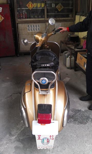

拍一些照片回來了,但丫輩趕著出門,只拍沒幾張.......手機沒法上傳摩德風.......==

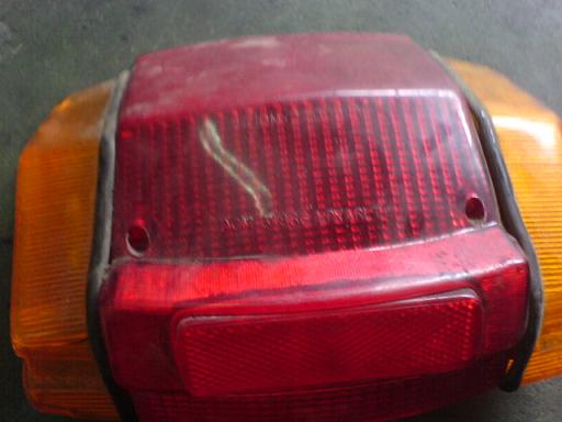

文章發表於 : 2012? 1月 3? 週二, am 12:05
文章: 364

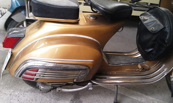

照片來了,只拍到了幾張,而且丫輩趕著出門,連證件都沒法看到.... :dcry:
※油桶(P的)、馬鞍椅、尾燈(P的)有換過了
1.jpg [ 33.43 KiB | 被瀏覽 16511 次 ]
2.jpg [ 53.42 KiB | 被瀏覽 16511 次 ]
3.jpg [ 56.43 KiB | 被瀏覽 16511 次 ]
4.jpg [ 42 KiB | 被瀏覽 16511 次 ]
5.jpg [ 62.96 KiB | 被瀏覽 16511 次 ]
6.jpg [ 58.37 KiB | 被瀏覽 16511 次 ]

尾燈應該是SprintVeloce, Rally...等車種用的吧
