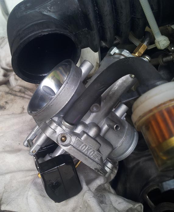

媽的!!
果然pwk 30的化油器不合用,而且台灣就有賣,幹嘛要過海水啊,你腦袋裝啥啊
沒把握調較,就不要亂裝,直上我要你幹嘛
小蔡啊小蔡~你的專業都是在燒我的錢!早點滾出我的世界好嗎

文章發表於 : 2012? 10月 11? 週四, am 11:26
Alex 寫:
媽的!!
沒把握調較,就不要亂裝,直上我要你幹嘛
30臺灣有....好像還有36的耶!! :question:
至於..調教是要多次反覆才有效果的唷!! :teach:

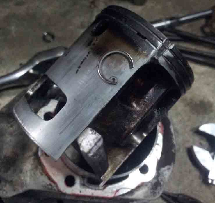

boy10292002 寫:
天啊~
可以建議我們心手去哪修車較實際呢? :happy:
這有點難建議...
因為每家店專精的程度與項目不一樣
想要訂高貴又貴的進口貨就去我說的這家
不過弄弄外觀可以, 但讓他改裝我看就免了
因為我的Malossi活塞就是被他用不正常且無知安裝方式刮出一條溝, 讓我又得花88.99€重新買過
幸好當下汽缸沒卡死, 不然人摔死了, 他也不會賠
:beat1k:

Alex 寫:
boy10292002 寫:
天啊~
這有點難建議...
因為每家店專精的程度與項目不一樣
想要訂高貴又貴的進口貨就去我說的這家
:beat1k:
這組Malossi活塞昰裝這種活塞固定弓???

這組Malossi活塞昰裝這種活塞固定弓???[/quote]
厲害, 一看就知道問題在哪
把原廠的活塞固定弓裝在Malossi活塞上~ 真不董他腦子在想啥
