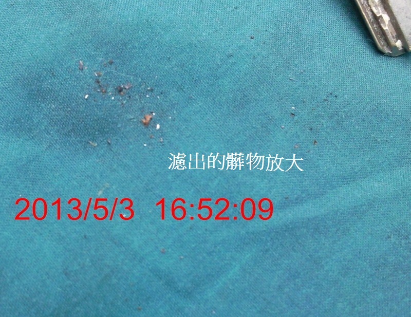

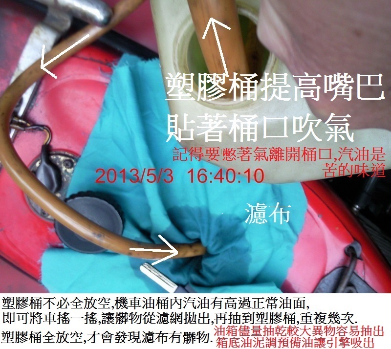

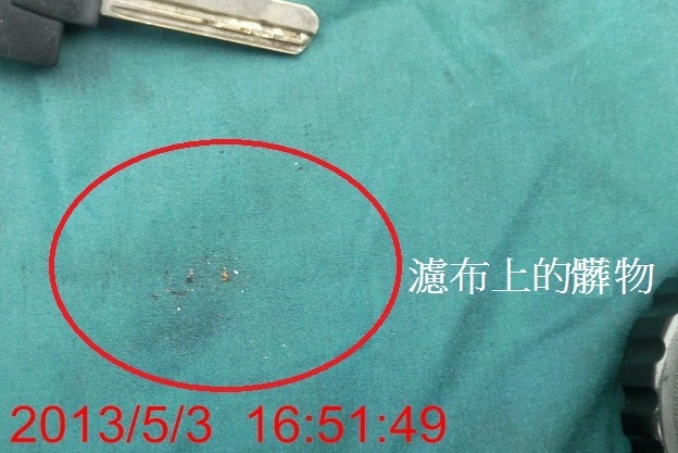

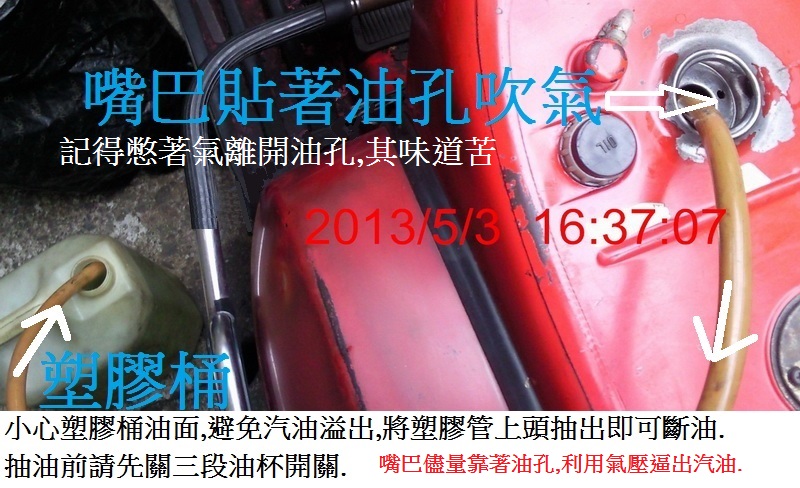

話說在 批西鬨 貼圖區 曾有人小時候惡作劇將野狼機車在車外的濾油器拔掉(同樓主的圖一樣),其後果....
還好偉士機車是可裝在車體內.
我的油箱算是蠻乾淨的等級因為平常有在做(在店家老師傅那裏學的,加點巧思而已)
濾放油.jpg [ 174.87 KiB | 被瀏覽 22751 次 ]
濾油中.jpg [ 216.07 KiB | 被瀏覽 22751 次 ]
濾布上的髒物.jpg [ 100.98 KiB | 被瀏覽 22751 次 ]
濾出的髒物放大.jpg [ 188.93 KiB | 被瀏覽 22751 次 ]
從偉士90-比雅久-偉士PX150E
