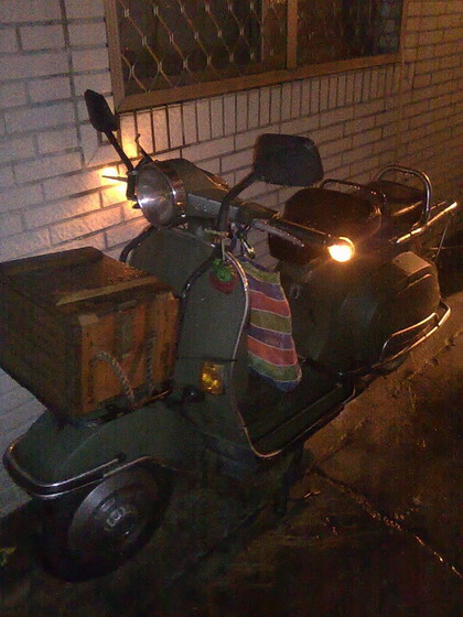

我有DIY裝圖1
內含20W長條燈泡有點太耗電很亮
改5W長條燈泡太短,DIY加工裝上
還有他尾端太細插進把手固定不住也是要加工處理
裝到好這價位不貴
如DIY一張紙鈔內(100、200、500、1000、2000哪一張自己猜)可買到一對
還有它是金屬的很耐用不易壞
只是手把套尾端要挖洞

用一年有了白鐵部份還是亮晶晶
倒是鎖燈殼螺絲生鏽了
晚上從後看整車,有這2燈覺得超漂亮
我是接發動恆亮
打方向燈會閃

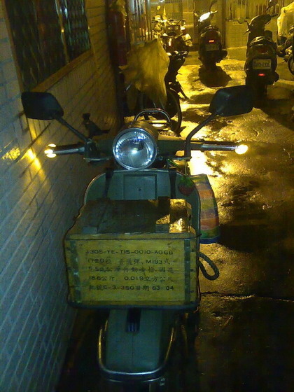

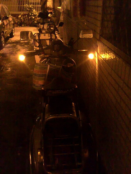

我真的有裝沒騙你
影像3363.jpg [ 88.67 KiB | 被瀏覽 20378 次 ]
影像3364.jpg [ 81.14 KiB | 被瀏覽 20378 次 ]
影像3365.jpg [ 69.18 KiB | 被瀏覽 20378 次 ]

這才5W
原配20W更亮
