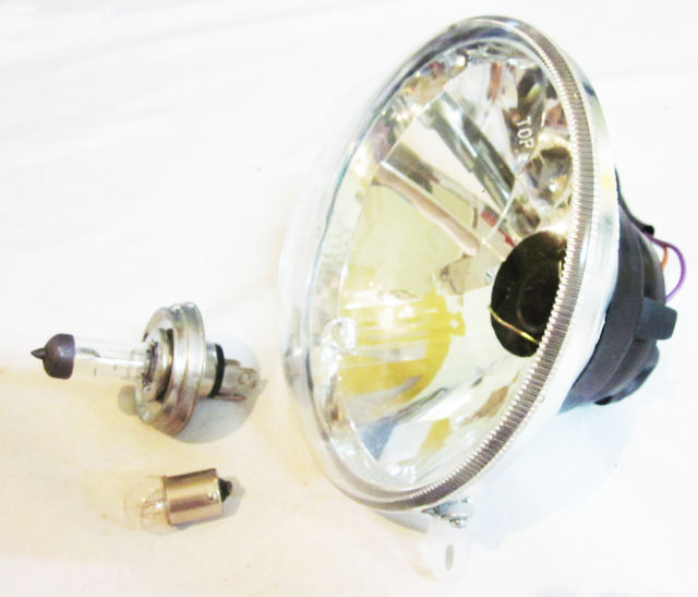

請問一下有人買過EBAY上的PX頭燈組嗎?
國外燈座好像和台灣木瓜燈一樣(?)
但是燈泡卻是鹵素的
$(KGrHqJHJFIE88e5R)hrBPTLKRW-Gw~~60_58.JPG [ 54.1 KiB | 被瀏覽 7882 次 ]
另外還有一款是H4燈座的稍微貴一點
$(KGrHqQOKioE5ejj7CNIBOjh!iYSKQ~~60_58.JPG [ 41 KiB | 被瀏覽 7882 次 ]
看說明應該是直上PX車系,算下來含運費價格還可以接受
想買來裝上我家老PX :bigeye: 因為找不到PX能裝的H4燈組了 :cryno:
謝謝

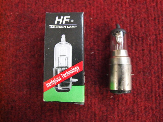

歐斯朗有出木瓜燈座的鹵素燈12v35w/35w
200以內就買的到
建議你買黃光
白光很亮但對方刺眼且下雨天失效
