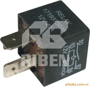

重點不是線圈有沒有壞
而是通電後他會不會吸住銅片通電
汽車用12V40A或35A
85-86腳接電發鈕有正負極之分,忘記怎分,接錯重接不會壞
87-30腳接馬達和電瓶
檔案註釋: 借用網路照片如有侵權請告知馬上移除
RELAY.jpg [ 32.99 KiB | 被瀏覽 18415 次 ]
