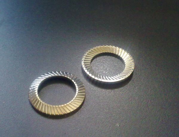

可以參考這個
名稱:安全華司
優點~有凹凸面 碟片彈簧構造 內外都有波浪紋路 螺帽鎖緊後絕不鬆脫
缺點~壽命只有一次
鎖緊拆掉壽命就沒了
機械五金行都有賣
