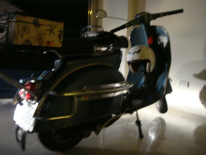

裝上去有點有點嚇到~
好像P的輪廓...不會是P的保桿吧?
指點一下各位 :question: ~~

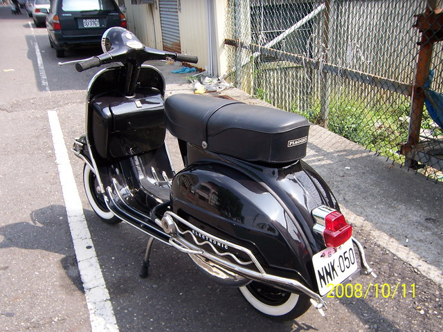

這才是S老車款保桿!!!

大滴 你是買到p用的保桿了!!

恭喜你真的買錯了
這是P專用的保桿

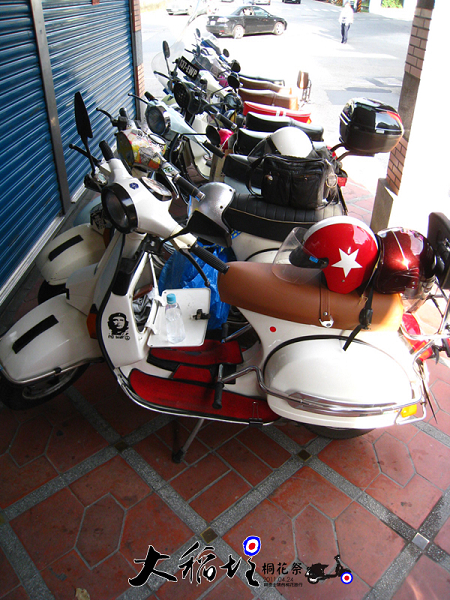

檔案註釋: P用的XD
這款的密合度有點差,
車台中央踏墊的地方會卡到,要稍微壓一下。
屁股那端是圓點,如果車台位置不對要洗成橢圓。
此外,那左右的盾牌很利,最好是磨鈍,或是拆掉。被刮到必見血。
盾牌裡面會生鏽,而且很不好拋光。Orz
不過很便宜是真的。XD

............我只能說我認了!!!還裝的很開心

但是他是S在裝!!
自己覺得好看就好啦!不要在意世俗的眼光!
你可以再買一部P,我想這是老天爺真正的用意! :teach:

被你們講的我一愣一愣....
還跑去露天看車 :puke:
後來我買波浪了 :forgiveme:
