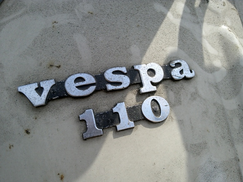

IMG233-.jpg [ 162.84 KiB | 被瀏覽 15024 次 ]
IMG1038-.jpg [ 101.81 KiB | 被瀏覽 15024 次 ]
文章發表於 : 2013? 1月 14? 週一, pm 7:06
wen 寫:
n760502 寫:
Dian 寫:
台偉的偉士牌et3一樣是這樣的車型外觀我記得是這樣的,matiz大說這是比雅久的車也讓我蠻困惑的 :question: :question:
Dian 說的是台偉的ET3而非比雅久的ET3
因為台偉 et3 車台肚子寬度與普通 90 寬度一樣,而比雅久 et3 車台肚邊比較大
台偉 et3 電門鎖是在前置物箱右方,比雅久 et3 電門鎖在龍頭
為何 matiz823 如此肯定這是一輛 比雅久 110 cc ??
相信爬文一下可以找到很久之前在討論的台灣偉士伯 et3 的特徵......
所以..這台是偉士牌的P110D的車對吧.... :teach:
