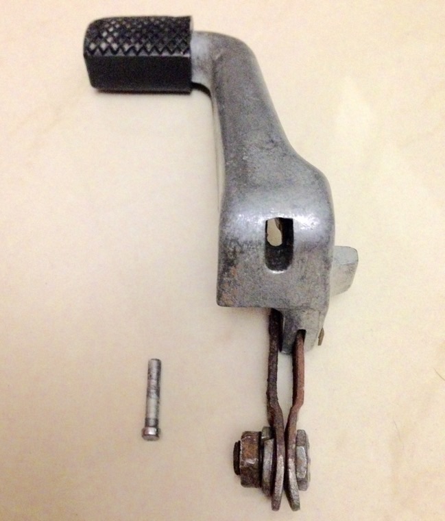

想請問,小弟目前進行整車分解..
關於腳剎車桿拆除不知如何下手.
請前輩們分享,感謝...

找到方法!!順便分享一下...
放掉腳剎踏板鋼索張力,將腳剎桿壓到底會看到長方型孔
接下來找個L型的物件(我是用斷掉的開口銷彎成)慢慢由後方上推~~
要注意別讓它飛噴,因為我就是發生了..
可以見圖,就成功取下.
