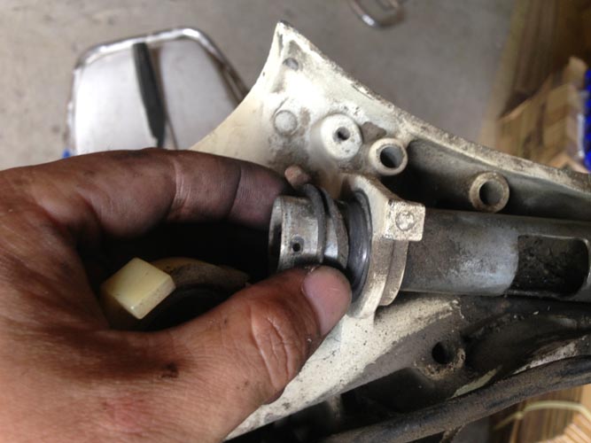

▼右邊的把手裡面同樣有華司,但是有兩個耶?
這樣對嗎?有沒有高手可以解惑一下?

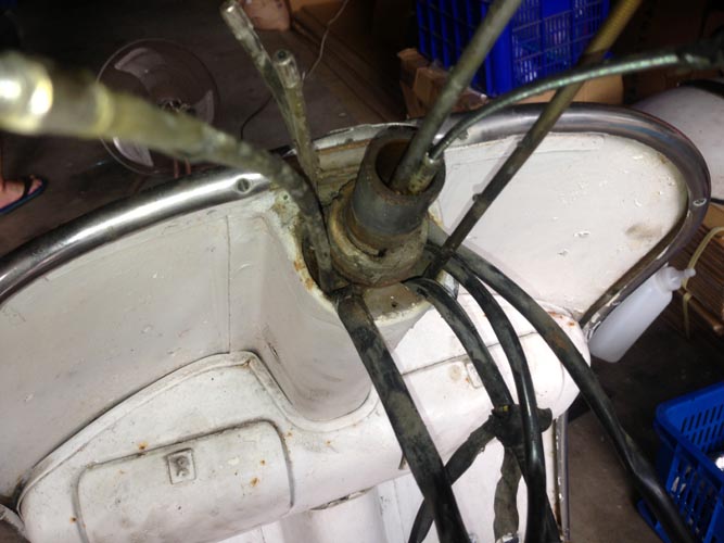

▼該拔的都拔掉之後,就變成這副模樣了。
2013-07-06 13.42.56.jpg [ 71.49 KiB | 被瀏覽 9372 次 ]

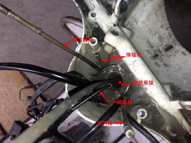

▼依照慣例來張照片記錄一下。
從這照片中可以清楚看出各條導線到時穿出的位置圖。
其它那些黑色的線都是電線。
2013-07-06 13.47.06.jpg [ 77.82 KiB | 被瀏覽 9372 次 ]

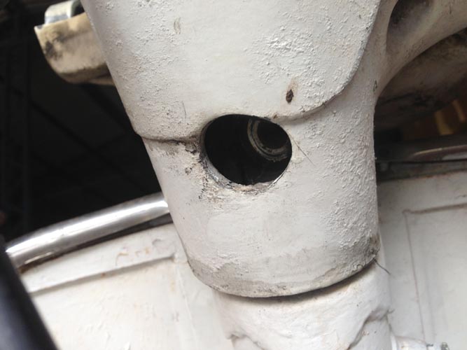

▼接下把固定龍頭下座的13號螺絲鬆掉取出來,
另一側有一個方型的螺母,也要收好。
2013-07-06 13.45.32.jpg [ 54.04 KiB | 被瀏覽 9372 次 ]

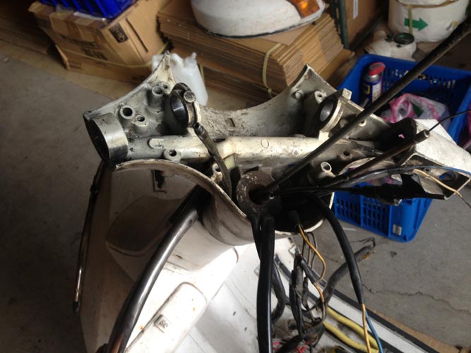

▼終於,拔下它的頭了!看起來就像蛇髮女梅杜沙的頭。
或者是某個機器人被砍頭後的模樣。
2013-07-06 13.54.09.jpg [ 65.4 KiB | 被瀏覽 9372 次 ]
未完,待續...

把手華司2個
一個是平的一個是彎的
平的應該是防止車體磨損用的
彎的有點類似彈簧功能用
我的車是這樣
有錯請高手更正
文章發表於 : 2013? 7月 9? 週二, pm 10:12
文章: 141
patty04527 寫:
把手華司2個
一個是平的一個是彎的
平的應該是防止車體磨損用的
彎的有點類似彈簧功能用
我的車是這樣
有錯請高手更正
喔~原來如此
請問一下平的要靠內側還是外側?
我是娶屏東老婆在台北生活的宜蘭人
文章發表於 : 2013? 7月 9? 週二, pm 10:53
文章: 224
來自: 中和
我最近換過這個東西~彎的拆下後就換新的~他有彈簧作用~免得手把會鬆鬆的~騎車時會一直有共振聲出來~很煩~ :XD:
