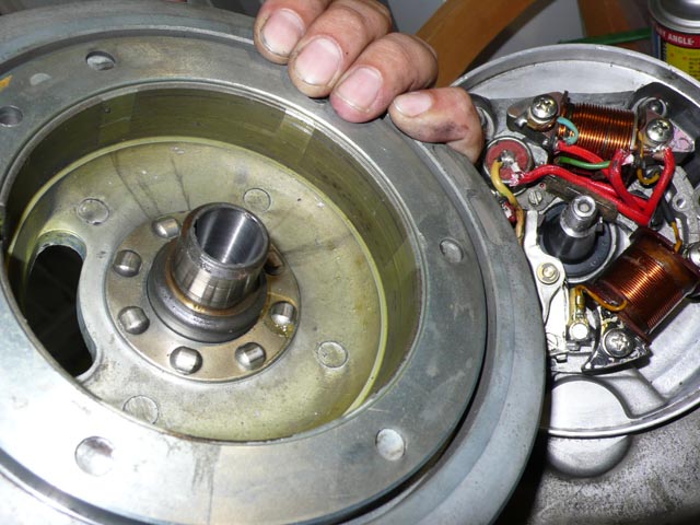

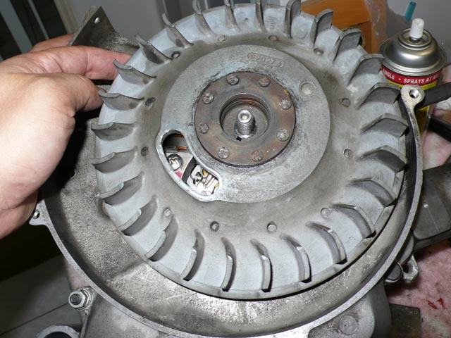

▼準備安裝這個好重的風扇,同時也是磁鐵來著...
061.JPG [ 97.44 KiB | 被瀏覽 6740 次 ]
▼對準剛剛塞進去的半月鍵,然後把風扇裝進去。
062.JPG [ 95.44 KiB | 被瀏覽 6740 次 ]

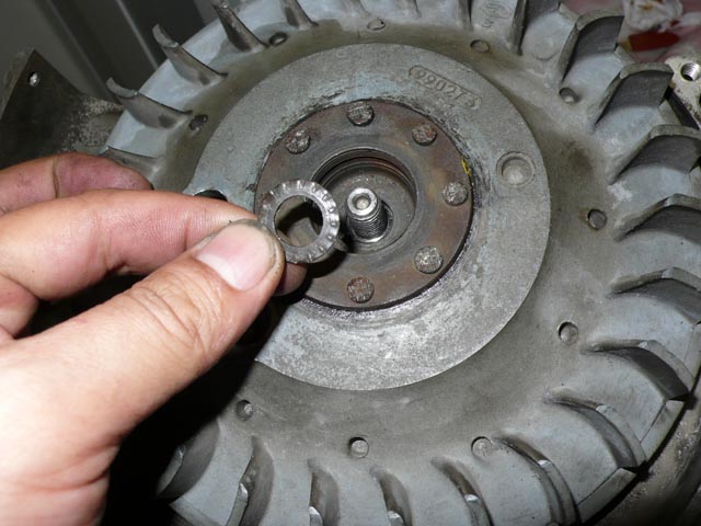

▼放入止退華司。我跑了幾家五金行,竟然沒有人賣這個東西。
063.JPG [ 85.61 KiB | 被瀏覽 6740 次 ]

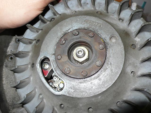

▼再來鎖緊螺絲。一樣用「一字起毛巾」固定大法固定曲軸,然後摧緊它。
064.JPG [ 93.27 KiB | 被瀏覽 6740 次 ]

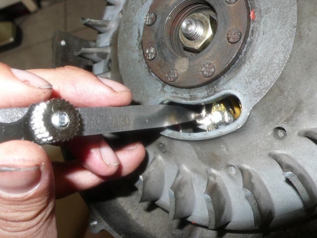

▼利用厚薄規調整白金間隙。說是0.3mm~0.5mm之間都可以。
064a.JPG [ 81.05 KiB | 被瀏覽 6740 次 ]

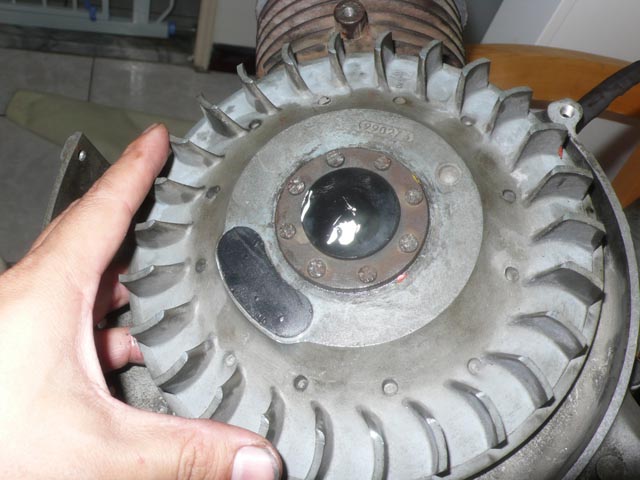

▼把該塞的地方塞好,以免進水。
064b.JPG [ 82.74 KiB | 被瀏覽 6740 次 ]

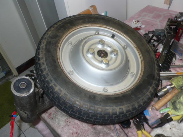

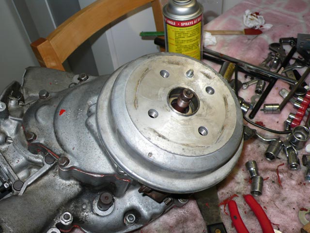

▼再把引擎翻面。回到後輪鼓。放入那個很重的HUB,再放上煞車鼓。
065.JPG [ 94.31 KiB | 被瀏覽 6740 次 ]

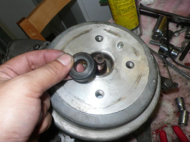

▼中間的厚厚的墊片要記得放。
066.JPG [ 76.48 KiB | 被瀏覽 6740 次 ]

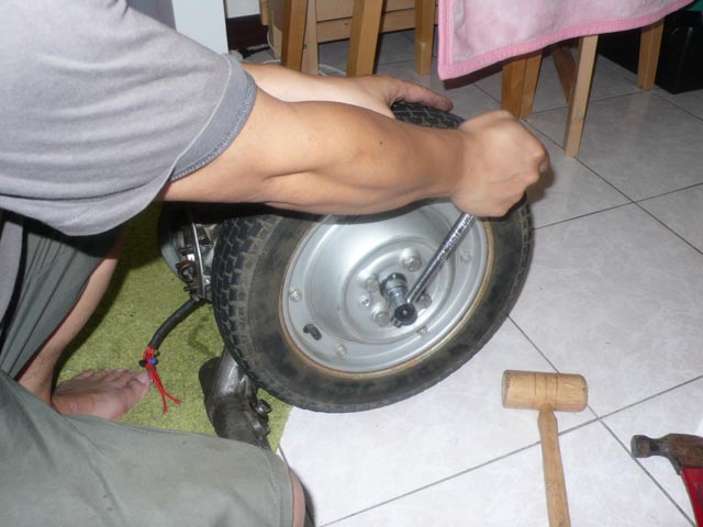

▼把輪子鎖上,準備逼緊後輪軸的螺絲這個冤家...
067.JPG [ 80.4 KiB | 被瀏覽 6740 次 ]
▼1、2、3!!大喊一聲哇操 :beatu: ....把螺絲上緊...
068.JPG [ 75.97 KiB | 被瀏覽 6740 次 ]
