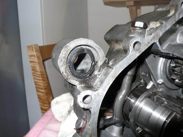

▼這個跟避震器連結的地方也磨損了,也要更換的。

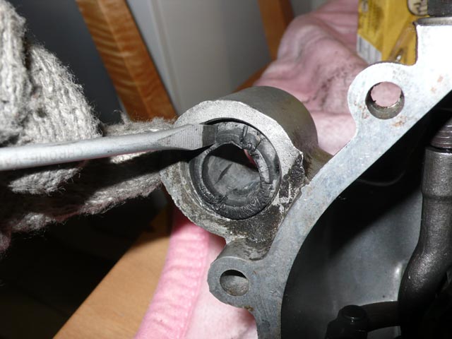

▼舊的橡皮套用起來隨便敲敲就出來了,可見很鬆了...
026.JPG [ 78.83 KiB | 被瀏覽 11131 次 ]

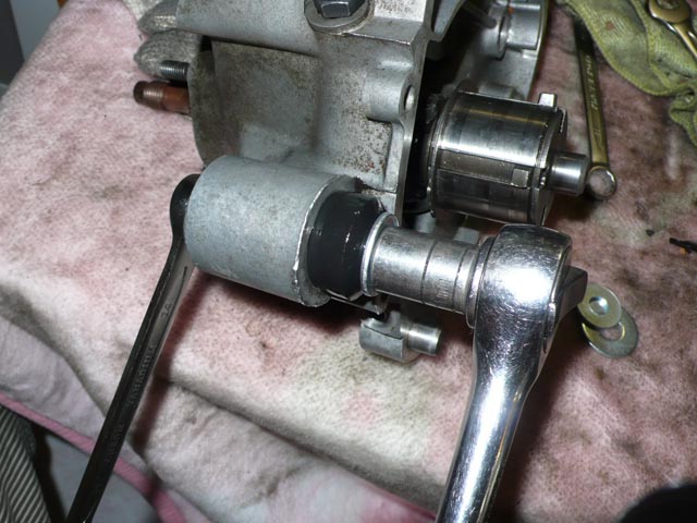

028.JPG [ 80.86 KiB | 被瀏覽 11131 次 ]

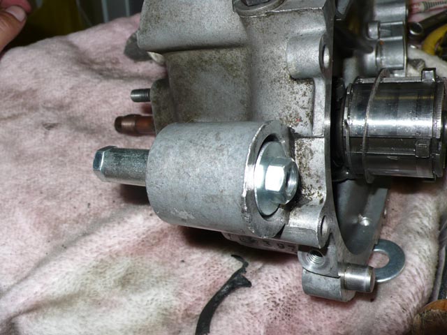

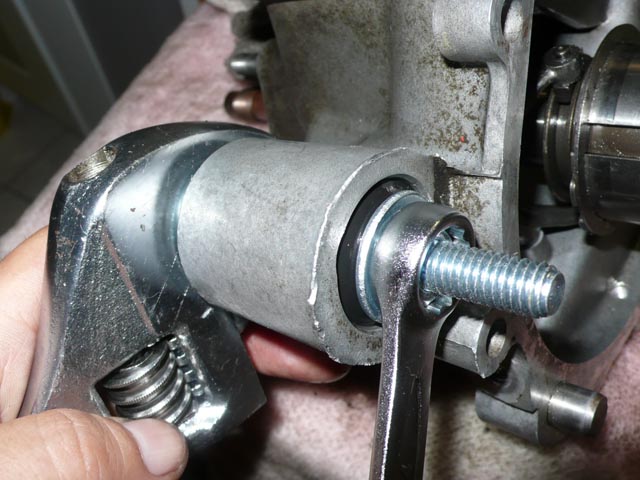

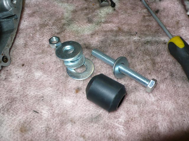

▼於是,跑了趟五金行,買了支螺絲還有一些墊片,打算自己用「逼」的方式把它逼進去...
027.JPG [ 96.09 KiB | 被瀏覽 11131 次 ]
▼就這樣慢慢逼.....
029.JPG [ 91.25 KiB | 被瀏覽 11131 次 ]
▼後來就逼進去了...
030.JPG [ 89.01 KiB | 被瀏覽 11131 次 ]

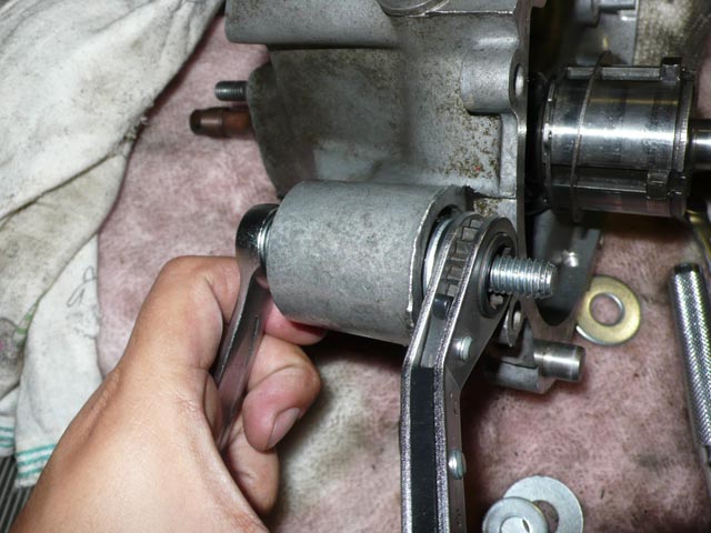

▼橡皮套中間的軸也是用類似的方式逼進去...
032.JPG [ 89.85 KiB | 被瀏覽 11131 次 ]
▼也是一樣利用螺絲、螺母、墊片慢慢把它逼進去...

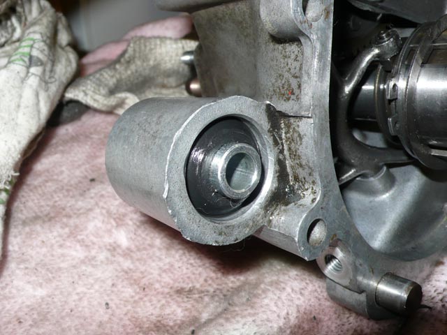

033.JPG [ 87.58 KiB | 被瀏覽 11131 次 ]

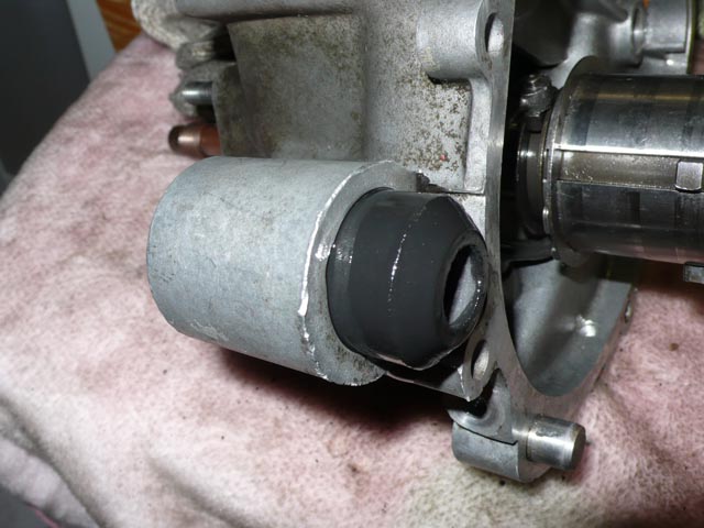

▼最後...成功了...花費代價:30元,成就感:無限 :XD:
有些時候,土砲也可以建功,這是diy最爽之處...
034.JPG [ 87.27 KiB | 被瀏覽 11131 次 ]

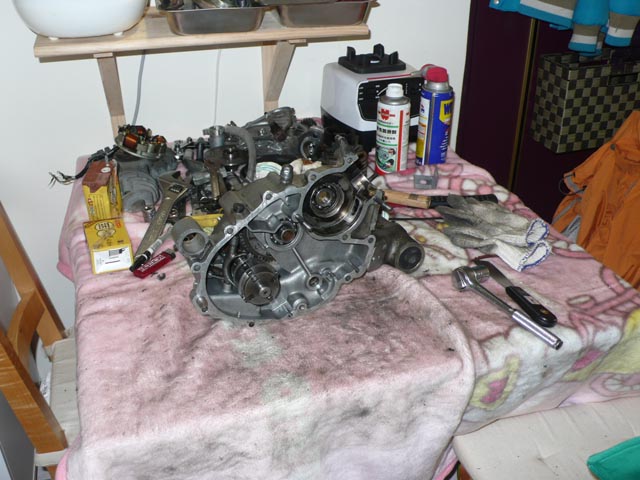

▼這是家裡吃飯的地方,現在變成這樣。而且我兒子在地上爬,好像也吞了不少被我刮下來的墊片,稍不注意就滿手滿臉黑黑的了...家裡實在太小,好想有個場地可以diy啊....... :runcry:
c.JPG [ 94.39 KiB | 被瀏覽 11131 次 ]
