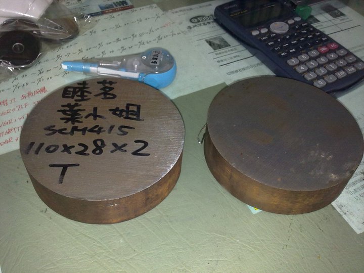

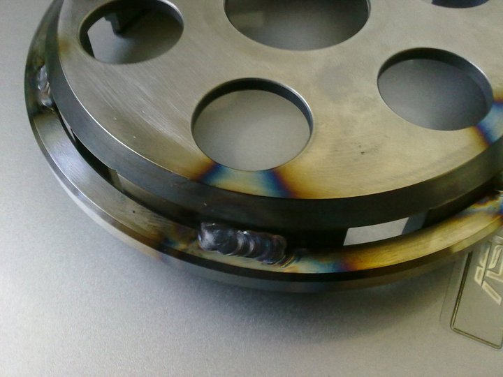

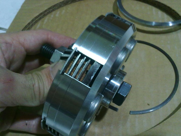

材料合金鋼:SCM415 綠十字 110mm外徑 *28mmL
熱處理方式:滲碳熱處理 硬度HRC55度~58度
檔案註釋: 素材
2.jpg [ 70.21 KiB | 被瀏覽 22688 次 ]

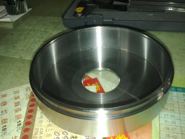

檔案註釋: 傳統車床加工
3.jpg [ 64.47 KiB | 被瀏覽 22688 次 ]

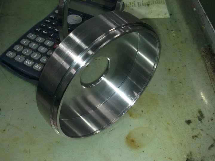

檔案註釋: 另外一面
4.jpg [ 59.84 KiB | 被瀏覽 22688 次 ]

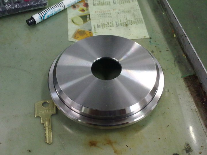

檔案註釋: 內側
5.jpg [ 58.85 KiB | 被瀏覽 22688 次 ]

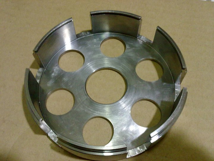

檔案註釋: 傳統銑床鑚孔 分度 銑溝
6.jpg [ 66.65 KiB | 被瀏覽 22688 次 ]
檔案註釋: 試裝MALOSSI 四片是離合器片
7.jpg [ 60.94 KiB | 被瀏覽 22688 次 ]

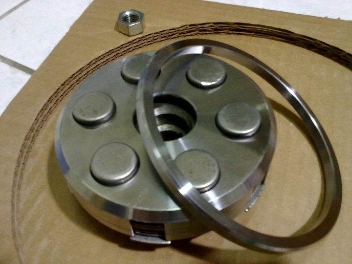

檔案註釋: 上視圖
8.jpg [ 61.82 KiB | 被瀏覽 22688 次 ]

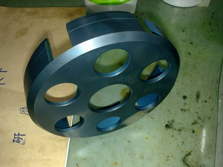

檔案註釋: 滲碳熱處理硬化
9.jpg [ 63.58 KiB | 被瀏覽 22688 次 ]

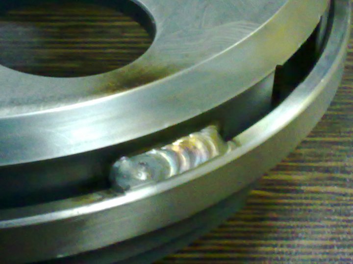

檔案註釋: 魚鱗點焊防爆圈
10.jpg [ 57 KiB | 被瀏覽 22688 次 ]
檔案註釋: 再把外圈外徑車小一點 才不會卡到烏龜蓋
12.jpg [ 55.21 KiB | 被瀏覽 22688 次 ]

來自: 捷運終點站
多加一圈防爆
那有需要作平衡嗎
這已非一般車友能DIY

patty04527 寫:
多加一圈防爆
那有需要作平衡嗎
這已非一般車友能DIY
很高興能有這麼強的車友
(每個車友都各有所強)
這是偉士迷的福氣啦
最後在挾持熱處理後內徑 反夾 校正垂直度
把外圈車掉 同心度就又回來了 偏擺平衡也回來了
