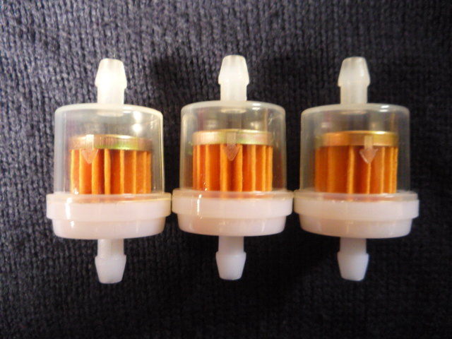

我用的是最一般的濾油器
一個30元,當初會想裝的原因是
洗完生鏽的油箱後,拆下化油器時
裡面盡是極細微的鐵砂,想說多一道過濾
至少可以阻擋這些細鐵砂再流到化油器裡
一段時間到再換濾油器即可
目前兩台車都正常,沒有吃不到油的狀況產生
231.jpg [ 57.68 KiB | 被瀏覽 17559 次 ]
112.jpg [ 75.27 KiB | 被瀏覽 17559 次 ]

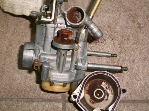

車子是蘭蒂50
常會從化油器的溢油管漏油
油針換過了
化油器清過n次
連浮筒油面高也調整過
經過一兩個月的摸索......
最後發現是油箱的鏽太多
會卡在油針那裡產生間隙
導致漏油
因為本身也有騎偉士牌
所以看到樓主的洗油箱DIY
就照您的方法洗了油箱
再加上環氧樹脂
應該就ok了

shinpei 寫:
車子是蘭蒂50
常會從化油器的溢油管漏油
油針換過了
化油器清過n次
連浮筒油面高也調整過
經過一兩個月的摸索......
最後發現是油箱的鏽太多
會卡在油針那裡產生間隙
導致漏油
因為本身也有騎偉士牌
所以看到樓主的洗油箱DIY
就照您的方法洗了油箱
再加上環氧樹脂
應該就ok了

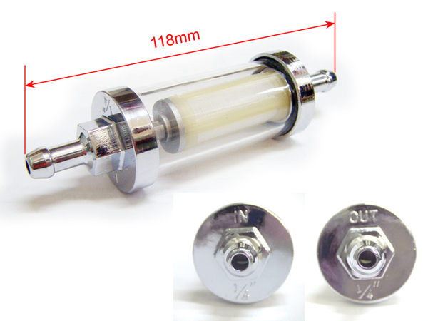

檔案註釋: 我用的類似這款...
d54472750-ac-8168xf3x0600x0450-m.jpg [ 33.88 KiB | 被瀏覽 17553 次 ]

樓上這個看起來很利害
我也是用紙的那種
反正可以過濾就好了

小棋前輩這支濾芯在哪買的....... :forgiveme:

小棋前輩這隻好厲害的感覺,看起來好像可拆可清洗的?
請問幾多錢?從何購入呢?謝謝!!

既然...要用,我所幸花時間找好一點的,透明是玻璃,電鍍色是金屬,中間濾心也很綿密!!
價格...網路價有很多種,便宜的100元有找,貴的要1000多元!!!(差在哪我也不清楚 :bighan: )
我自己小車有用一長版一短版(兩種金屬材質不同)... :teach:
東西可以拆開分解清潔,網路上面買的.... :teach:
