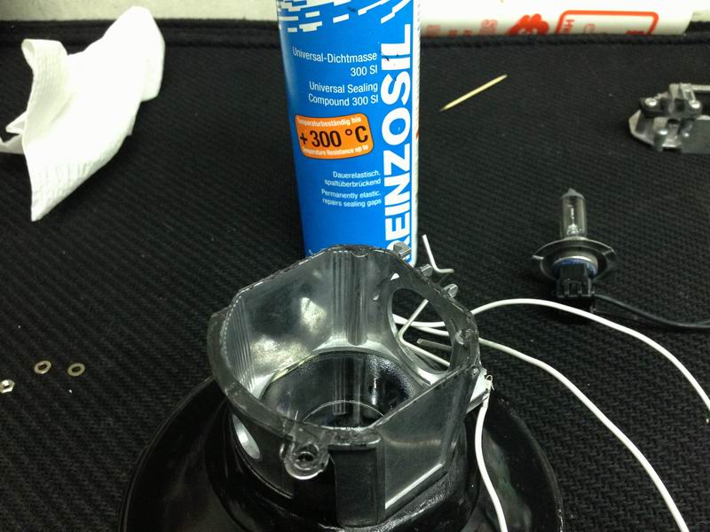

使用高耐墊片膠.(這一罐是我買過最貴的)
2013-04-03 17.55.31.jpg [ 87.27 KiB | 被瀏覽 61102 次 ]
用矽利康防水..
