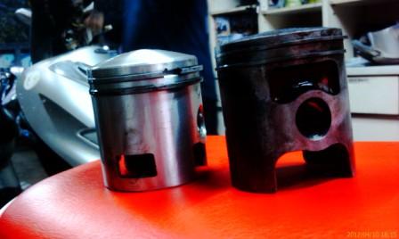

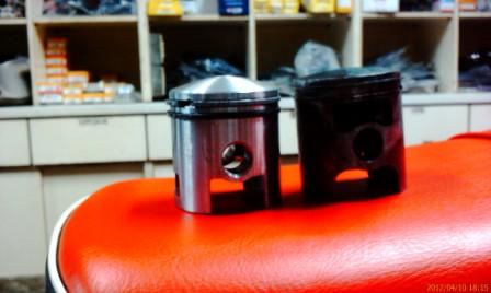

圖片上的活塞,與威力大大分享的,外觀上似乎有差異。但這些外觀上的差異,是否也會影響運轉的差異??
今天早上,師傅來電通知,已經組裝完成。
不知效果如何~~~
但是風扇盤附近,還是會啦~啦~啦~;
原本自己判斷應是"落啦"已經磨損的聲音,但是老師傅說:換了,不會改善多少;大馬力的汽缸,本來就比一般的汽缸,容易有這種聲音,除非換一個新汽缸。
不知道是我誤判?還是老師父說的是道理?
換"落啦",上次那一家,工資開口要新台幣一萬元。

活塞上面的孔位也是有差!!畢竟大馬力是螺旋進氣~跟P的一般進氣活賽構造不同!!
