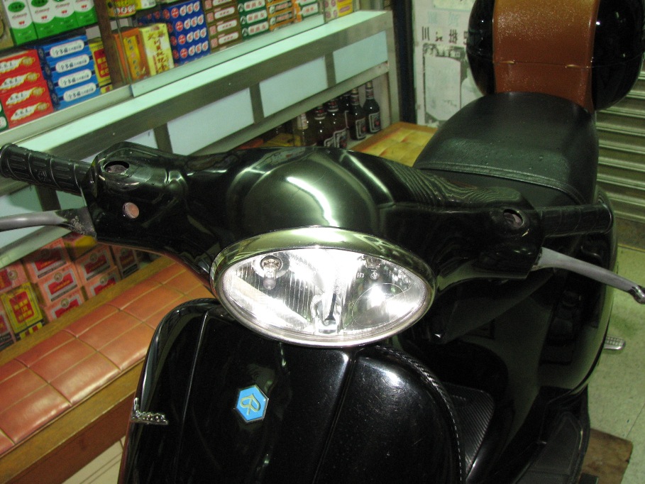

首先不用任何工具先把左右後照鏡拆掉
IMG_0270.JPG [ 196.08 KiB | 被瀏覽 18584 次 ]

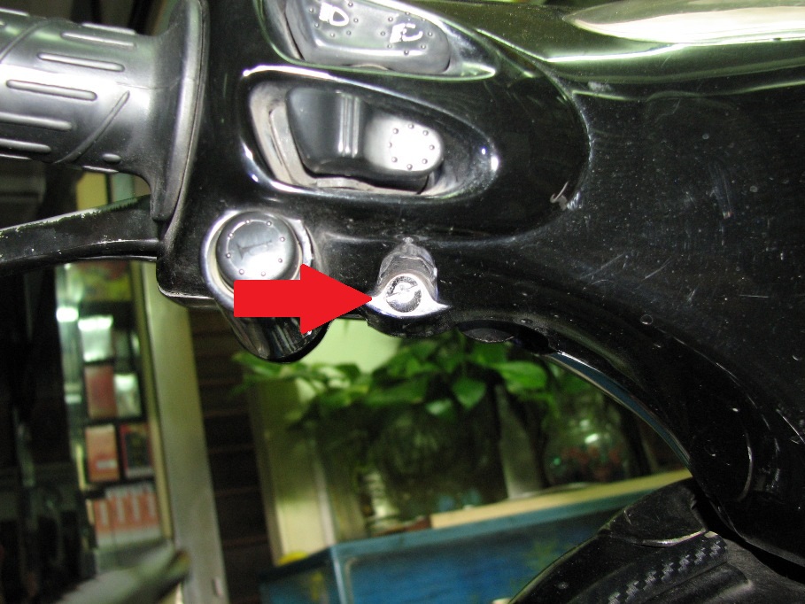

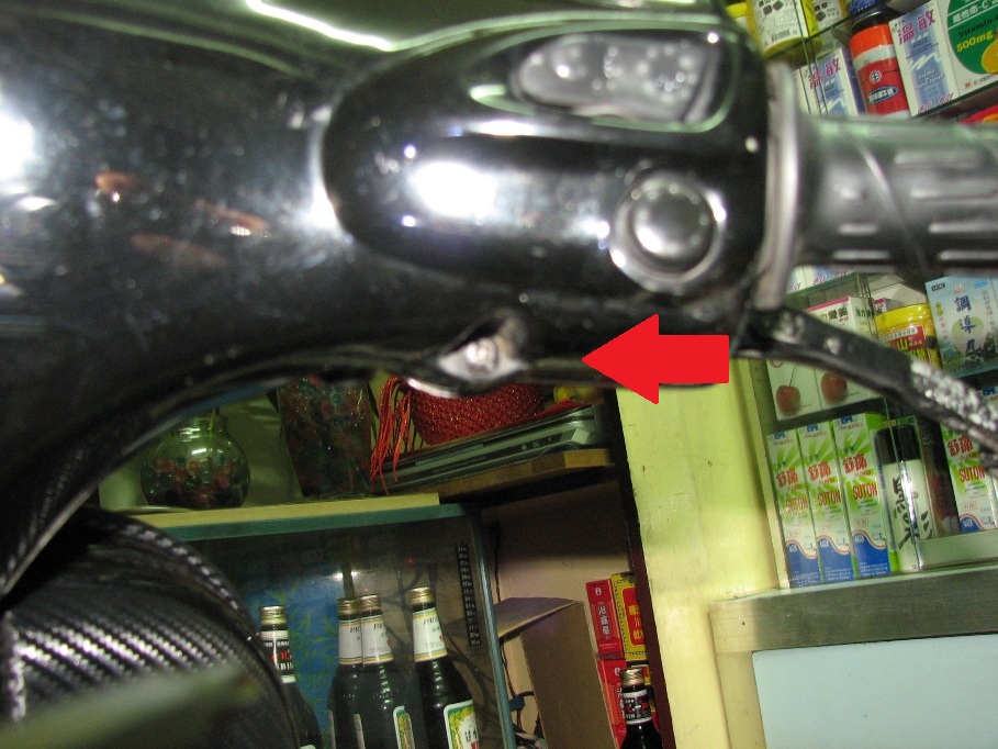

之後用十字起子拆喇叭鍵旁的螺絲
IMG_0271.JPG [ 197 KiB | 被瀏覽 18584 次 ]
之後換拆右邊的
IMG_0272.JPG [ 202.22 KiB | 被瀏覽 18584 次 ]

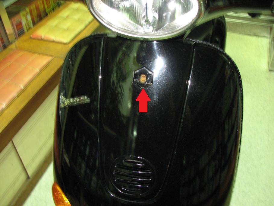

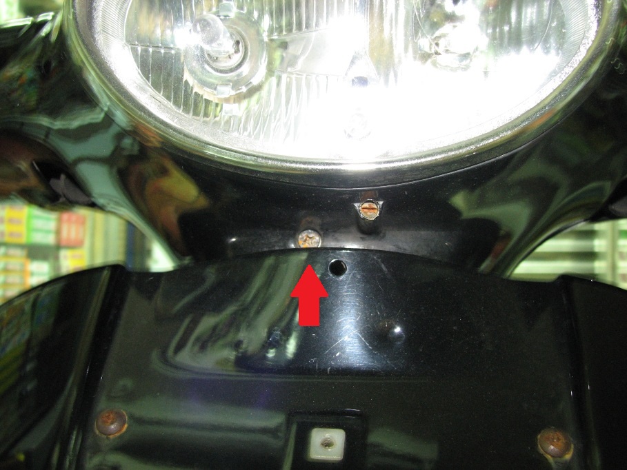

之後大燈下還有一顆!前燈蓋所有就靠這三顆固定!
IMG_0277.JPG [ 186.82 KiB | 被瀏覽 18584 次 ]

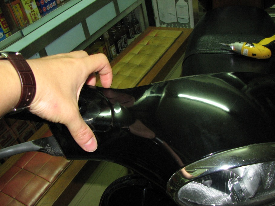

螺絲都拆後就可以直接用手扳一下卡榫直接拆車頭了!
IMG_0273.JPG [ 171.42 KiB | 被瀏覽 18584 次 ]

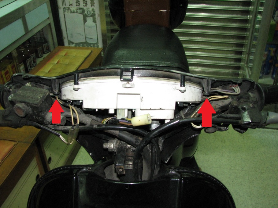

之後再拆箭頭指的兩顆螺絲!
時速表的接線也記得要轉下來會比較好行事!
IMG_0278.JPG [ 196.98 KiB | 被瀏覽 18584 次 ]

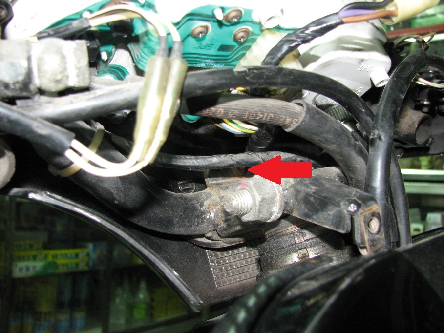

再來這顆藏很裡面的螺絲就是拆儀表的關鍵!因為非常難找!
照片中生鏽的那顆就是了!切記一定要用有磁力的螺絲起子拔!
因為太深了很容易掉到車子裡面就永遠找不到了 :runcry: 因為我就是掉了...
IMG_0280.JPG [ 212.57 KiB | 被瀏覽 18584 次 ]

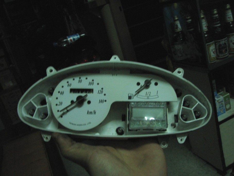

拔掉那顆隱密的螺絲後接下來直接拆下龍頭後蓋及連結儀表的螺絲後儀表就可以拆下來了!
將將~五分鐘內就可換到時鐘!
所有過程加起來不到十五分!自己動手樂趣多!
IMG_0285.JPG [ 127.82 KiB | 被瀏覽 18584 次 ]

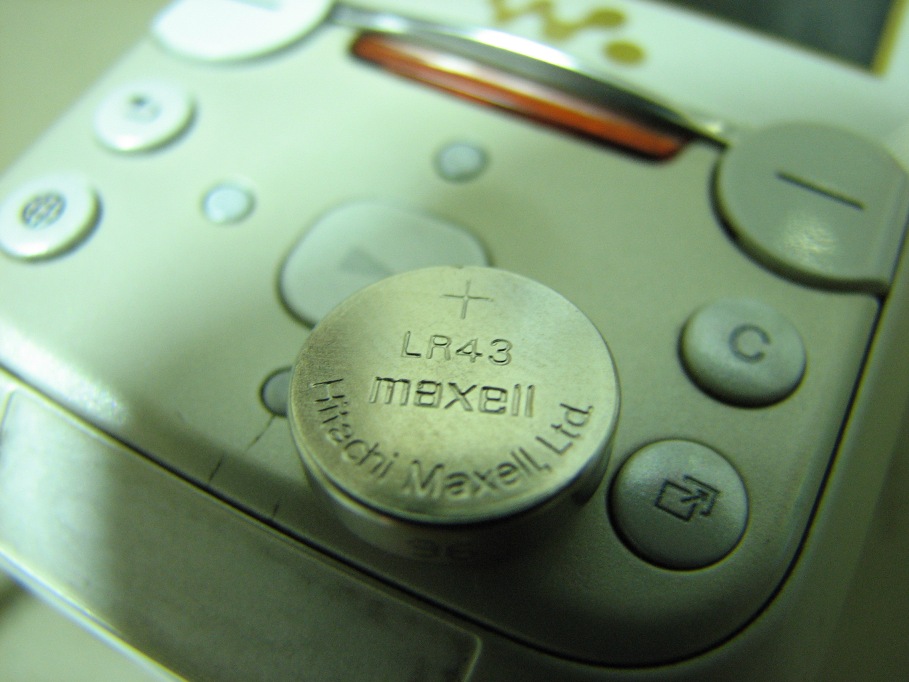

電池用LR43
IMG_0288.JPG [ 126.28 KiB | 被瀏覽 18541 次 ]
