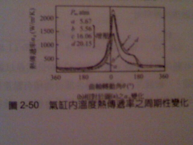

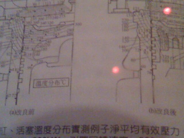

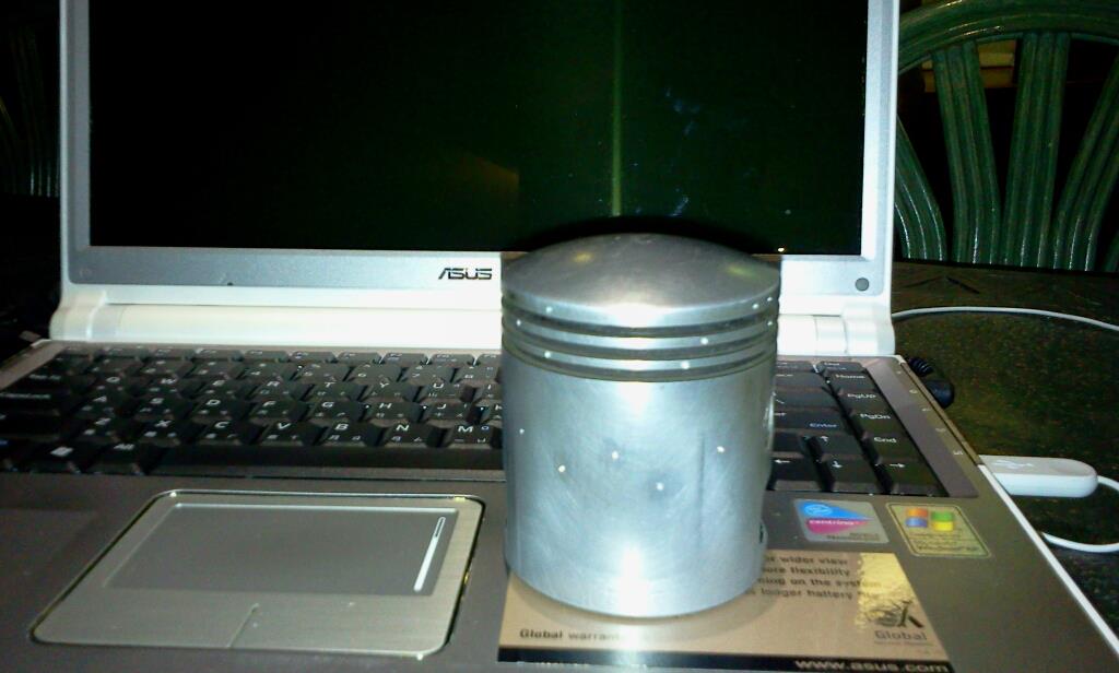

那跟熱傳導有關西..........
觀念上..拿掉一環感覺磨擦小.比較不會熱...
其實也沒有錯...但是只對一半...
拿掉一環熱傳導降低...活塞的熱倒不出去...汽缸當然比較冷...
相對的..熱導不出去...活塞會比較熱........
多一環又會導致摩擦係數增加...油膜變薄...
要是機油不夠...中間那條活塞環又會搞自閉...
總歸一句話.....車好好騎就好.不要亂改..... :XD: :XD: :XD:
不過說真的...三環活塞.跳脫傳統觀念的束縛...也是很有搞頭的...
圖1...出自闇月亮FB.....

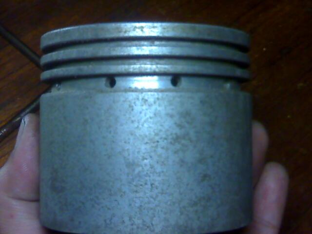

看那三環的溝~可證明~這三個環很~~~粗~~~~~~~~昌哥~我想第二環溝裡鑽小洞(鑽透)也許能吃點活塞內側的油~會騎到爆掉嗎~活塞~
 文章主題 : Re: 三環活塞
文章發表於 : 2011? 9月 21? 週三, am 4:40
naiyeng 寫:
這個我也想過.............
其實在4T引擎上面的活塞最後一環就是所謂的"油環"......
油環裡面有打油洞.....在活塞下行的時候機油會往上衝...
透過油孔附著在油環上面..進而潤滑汽缸壁..........
但是如果用在2T引擎.......會有很靠北的問題出現... :XD: :XD: :XD:
車子真的不要亂改.......................... :bigeye: :bigeye: :bigeye:
moto_1533.jpg [ 37.27 KiB | 被瀏覽 22854 次 ]
