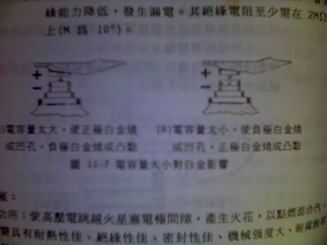

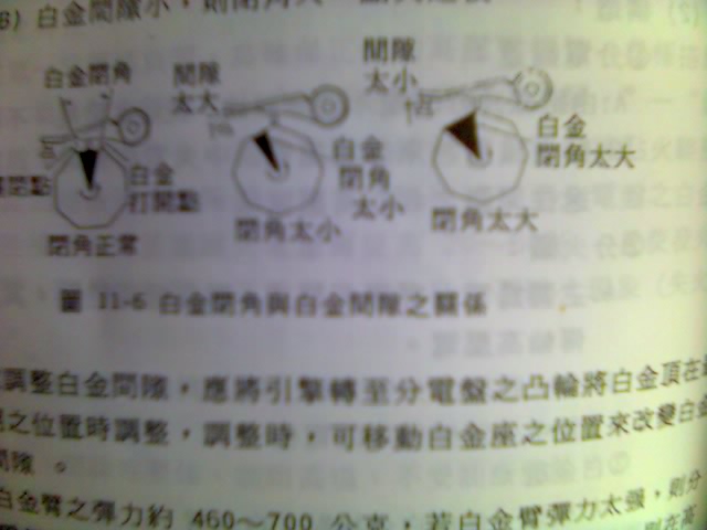

小小白金...大大學問...
檔案註釋: ?????......
09-08-07_1020.jpg [ 44.61 KiB | 被瀏覽 16840 次 ]
檔案註釋: ??????????.......
09-08-07_1022.jpg [ 44.82 KiB | 被瀏覽 16840 次 ]

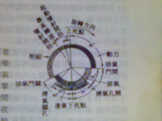

話說回來
假如汽修科畢業的
那機車應該就不是問題了吧
文章發表於 : 2007? 8月 10? 週五, am 1:47
汽車~大多4t~~~~
~最重要還是小技巧(咩尬)
~哎~學的都還老師了~
文章發表於 : 2007? 8月 10? 週五, am 2:13
內燃機引擎運轉原理還不是都一樣.......
工作4要素......進氣-壓縮-動力-排氣....
週而復始........所以可以持續運轉........
文章發表於 : 2007? 8月 10? 週五, am 3:40
阿昌真的是有料 (Y)
文章發表於 : 2007? 8月 11? 週六, am 2:10
唉唷!!~~~我那麼瘦...只有排骨沒有料啦.......
文章發表於 : 2007? 8月 11? 週六, am 2:53
~這是4t引擎~
~2t擇是~把裡面的4個動作~濃縮成2個~所以叫2t~這沒還給老師~

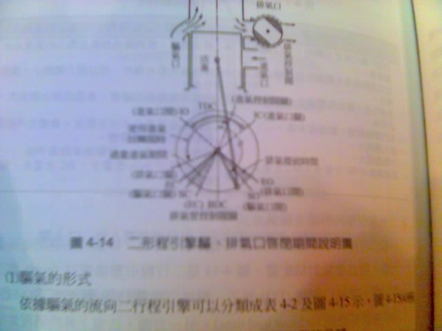

文章發表於 : 2007? 8月 12? 週日, pm 8:35
naiyeng 寫:
~這是4t引擎~
2T引擎有2種基本設計.............
一種是...曲軸箱不能裝機油......(現在我們用的)
一種是...曲軸箱可以像4T一樣裝機油............
檔案註釋: ?????......
09-08-07_1713.jpg [ 48.52 KiB | 被瀏覽 16766 次 ]
檔案註釋: ?????.......
12-08-07_0422.jpg [ 32.69 KiB | 被瀏覽 16766 次 ]
