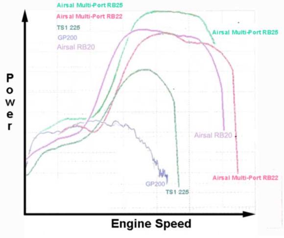

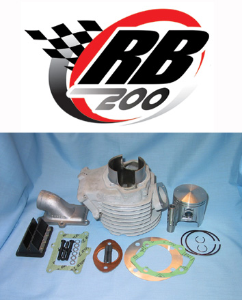

會長....RB20 活塞只有兩環,可以考慮一下團購 哈~
rb20-kit.jpg [ 55.12 KiB | 被瀏覽 15762 次 ]
rb-dyno.jpg [ 22.49 KiB | 被瀏覽 15762 次 ]
