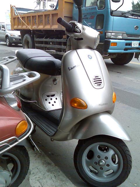

門口老人銀要看季軍的快去吧
影像067.JPG [ 64.54 KiB | 被瀏覽 12048 次 ]

大槓 寫:
偉爸那邊堆滿滿的車
et8單位密度超高的僅次於大會師吧
不過都是排隊烤漆的吧
應該也有人在那裡排隊等中古車
門口老人銀要看季軍的快去吧
大槓!真神秘 何時拍的照片? 季軍很少放在路邊的說(都馬立正站好~展示台上~)
