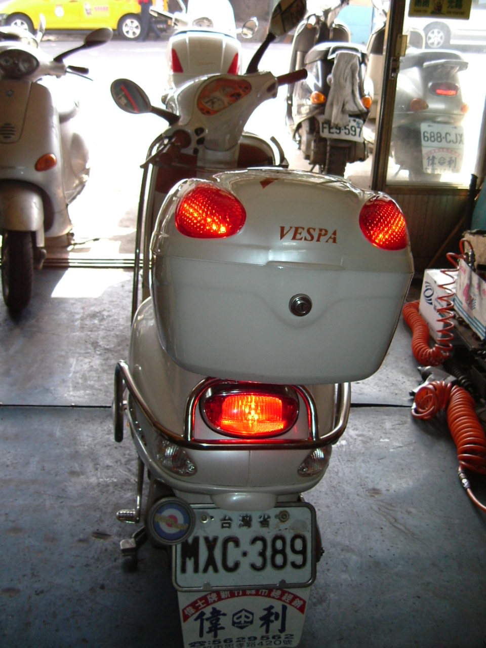

handsomeman83 寫:
你們的ET8<小八>後面都有放車廂(!!禁止使用注音文!!)
還是說不放也不錯呢~!
我最近想找個東西去放後架上<車廂.皮箱.竹籃...有型就好~!>
請大家給我建議
歸零的小八說的沒錯 原裝行旅箱 搭配et8圓弧造型 才會有一致的感覺~~水~~
anson裝的GIVI箱子 比較扁&寬些些 其實也不錯看
我只考慮到放安全帽.雨衣的問題 不管黑貓還是白貓 會抓老鼠就是好貓 省錢的關係我用台製的箱子 看看個人的想法&預算囉!
