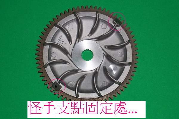

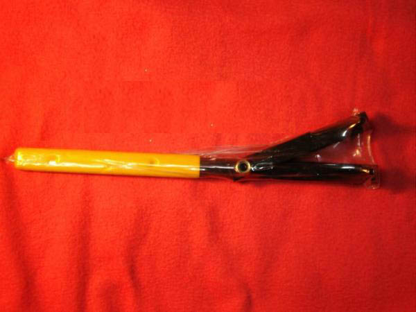

在這分享一下經驗,一般來說若用氣動工具拆裝傳動機構,在鎖附很有可能將曲軸打到滑牙,看原廠手冊是使用一特工,固定啟動盤後鎖附,那東西可能不好買?,我拿之前在拆裝DT澳打,的特工,俗稱怪手,將之固定在啟動盤上的兩個大凸點,另一頭靠在CASE上,就可以輕鬆用套筒手工具,將那顆恐怖的螺絲安全的鎖回,用手的力量比較不會鎖爆......
當然有扭力板手最好....該處的扭力值為 40-44 牛頓米,提供參考... :smiling: :smiling:

ET8的風葉(啟動盤)不像一般塑膠車的有做兩個洞
曾經有車友直接拿怪手卡在散熱葉片上固定
結果葉片應聲而斷
我是直接找東西卡在外面的齒上
不過不知道哪天會弄壞他...嘻嘻...

所以說,要慎選固定點,如以下圖示,靠在該處,就不易斷了.....
原廠的固定方法是使用一類似鐵片的東西鎖在case上,那鐵片上有固定點可以剛好卡到啟動盤,跟你的方法是接近的....

說實在曲軸螺絲用手鎖緊 我還真的不放心 怕行駛中螺絲鬆托造成曲軸牙磨損 那真是事情大條(更換曲軸)
啟動盤那兩個洞正是固定啟動盤跟齒輪的重要"固定點" 萬一崩到一洞 啟動盤就報銷 慎為!

謝謝偉士爸大大的提醒....看起來還是要去調一個原廠的特工才是正道...
