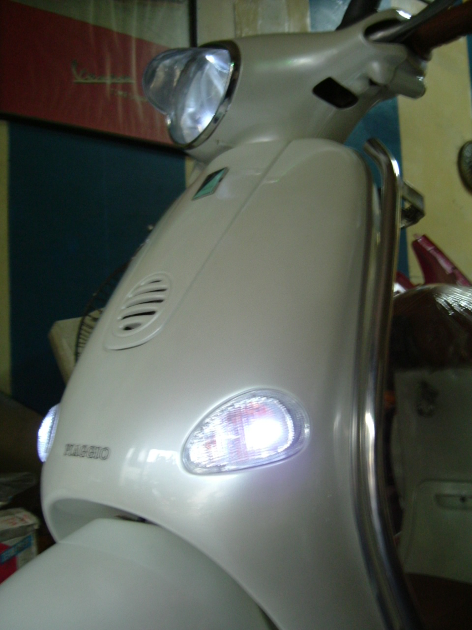

小林桑! 基本上我到不太介意方向燈使用不使用led 因為使用方向燈的時間不長 耗電不多
我的車方向燈(白燈殼)開傍晚燈或大燈時4個方向燈會亮白色led燈光 當方向燈開啟時白色led跟黃色led燈對閃
之前因led黃燈太省電造成快閃 因而使用水泥電阻 ----事後想說既然要耗掉電流 到不如把原來的12v10w的黃燈泡
也裝回燈具上 結果解決了快閃的問題也使方向燈更亮 (當然也不用傷腦筋去更改閃光器)
