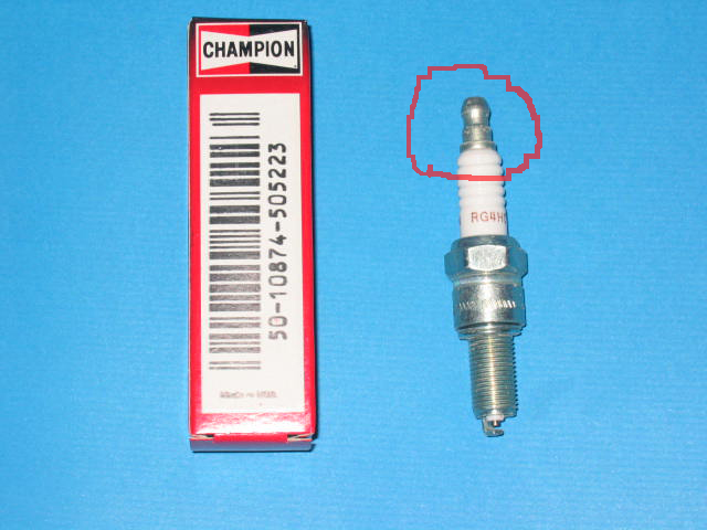

昨晚去中X材料買了一支.ET8的香檳火星塞..
但發現與其頭端的大小不太一樣.但外包裝的圖樣是一樣的
是一般的螺絲紋..
並非是照片紅色圈的造型..
裝了之後又常熄火..
是我買錯了,還是另有原因
謝謝

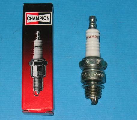

(!!禁止使用注音文!!)~火星塞頭好像沒有單賣捏!我有多的,看你要不要來跟我拿~我在信義計畫區附近!晚上會在中和景安站~我的是這種的!你看合不合~

不對呀!香檳RG4HC 的葫蘆頭是拿不下來的 你大概買錯型號了
可是型號不對 也不會造成熄火呀!你可以看看新買火星塞的型號是否為CHAMPION POWER P-G7C (熱值) 而RG4HC是冷值的火星塞

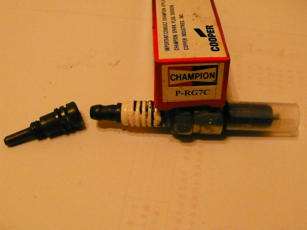

回家看了,我買的是P﹣RG7C
另外拍了照片。
發現原來的火星塞是有葫蘆頭。
但上頭又多了一個東西.我想是帽套內的東西。
竟然被我拆出來了。
但我買的沒有葫蘆頭,上頭那個小東西的彈簧也不見了(我猜的)
各位大大有沒有辦法,幫幫我.謝謝

看到了 火星塞型號不對 (正確型號RG4HC)
火星塞帽該換一個 接觸那端給你拉出來 難怪你會熄火
簡簡單單的事 換個火星塞跟火星塞帽就把問題解決 不要虐待嘛!不怕牽車喔

為什麼et8要用RG4HC(冷值)的火星塞呢?原因是et8設計高壓縮比 適用辛皖值高的汽油 引擎運行造成溫度極高 冷值的火星塞長途行駛(極高溫下)能正常點火 跳火點不至於熔毀 造成點火間隙過大 引擎運作不良 雖然冷值火星塞在冷車時比較不好發動 但還ok啦!多按2下.空摧2下油門 就發動了
還有RG4HC火星塞是內含電阻設計 不至於過高的高壓電 把活塞打穿孔
每次幫車友定時更換下來的火星塞 跳火點均非常完整 沒有熔毀的現象
"活塞上端平面"十分平整無過高的高壓電造成凹禿不平 ===>所以最好更換原廠設計的火星塞===>RG4HC
再一次說RG4HC 葫蘆頭是拆不下來的...

ET8的牙跟YAMAHA一樣.....
圖中買錯的那款牙是HONDA/GY6(豪邁)車系的....
一般想買替用的火星塞要注意幾點
1.牙長的規格
2.熱值(要照原廠的對應錶對應)
3.如果原廠火星塞帶電阻...那就必須照著做買有電阻的替用品
4.與火帽接頭要一樣大頭(壺蘆型)
