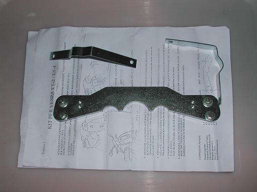

小弟我跟網友購買了一個CUPPINI書包架..如照片http://tw.f2.page.bid.yahoo.com/tw/auction/b27413325
一樣......不知道有無車有前輩或是偉爸有裝過......因為網友買這個是他有前側保桿...所以可以固定穩定....但是小弟無前側保桿...只能靠喇叭蓋的螺絲固定.....但是有車友無前側保桿也可以固定...如圖http://goods.ruten.com.tw/item/show?11070313217994真不知道我缺少哪一個東西...因為相片太小我看不清楚他如何固定.....如果有車有前輩知道...是否可以提供照片....讓我得已請鐵公仿造......拜託大家囉

他說他沒缺件.....因為他當初是買一整套的....
所以無固定鐵片.......因此我想要看看有無圖片..可不可以仿製......埃

單買CUPPINI前書包架是有含前書包架龍頭下的支架!
因為前書包架是可以單獨裝的,前書包架裡面有CUPPINI所附的安裝說明書,上面也有看圖說故事的告訴您怎麼安裝~
我全車都CUPPINI保桿,所以我有多一附圖片上的這個支架,因為買前側保桿也是會有這個支架,不然沒辦法裝!
安裝很簡單,車上全部的保桿是我自己裝的,安裝說明書上面已經''畫''的很詳盡了... :-$$

Wiley車友前輩.....因為我是買二手低.......
所以他沒有說明書加上他之前都是鎖在他前策保桿....
他單獨拆下來賣我前書包架.......因此我缺說明書跟連在龍頭下的鐵片...

請問Wiley前輩...
我如果單裝前書包架.....必須弄一個像你提供圖中....哪一個東西...
是中間最大片的那個還是其他兩個曲行鐵片呢?
感謝.....如前被有空可不可以告知尺寸....方便我加以訂做呢...

Wiley前輩....你方便賣我你多低支架嗎......不然我現在前書包架跟廢物一樣......如不方便也沒關係......但是很感謝你的回答喔... :-({|= 真低真低很感謝

我照片上的就是您缺件的部分...所以全部都要!
建議您賣掉他吧!
自己要去弄一個缺件的部分不如買一個新的書包架還來的快!
沒有正確的尺寸是要怎麼弄? [-(

我現在有固定在前喇叭蓋的支架...也已經固定上去囉...但是在龍頭的部分...延伸支架有兩個洞00..不知道又鎖啥阿...你願意割愛嗎?還是有更好的方式...我也不好意思把自己弄不好的東西賣給別人阿......謝謝你喔..

Wiley前輩阿.....可否先把零件跟說明書借我試試看能不能裝<郵寄>......我承擔運費....如果可以用我能跟你購買...不行的話我把他寄還給你...
只怕你太麻煩囉<以你不麻煩為主>......順便在感謝你之前也幫我解答其他低問題喔.....哈哈哈謝謝
