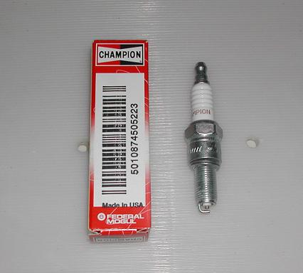

您的狀況和火星塞應該沒有關係!
火星塞要用冷值的,其他的沒用過不知道~
建議您不要到不是偉士牌的店去保養...
我看過為了換火星塞,把一整個汽缸外塑膠蓋給鋸掉一部份的車,那部車就是在其他非偉士牌車行換的火星塞!
我是用照片上的這種...
火星塞.JPG [ 20.09 KiB | 被瀏覽 9904 次 ]
文章發表於 : 2007? 11月 3? 週六, pm 10:26
Wiley 寫:
卸下碗公,把碗公內用細砂紙磨一下試試看~
我曾試過這樣的方法,有好一點!
離合器堤片跟碗公用砂紙磨一磨增加點平整度與摩擦力,
的確會有改善頓挫的感覺~
火星塞....算是消耗品吧!可以自己DIY喔!
ET8車箱都有擺火星塞工具!^^
