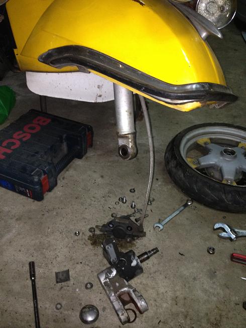

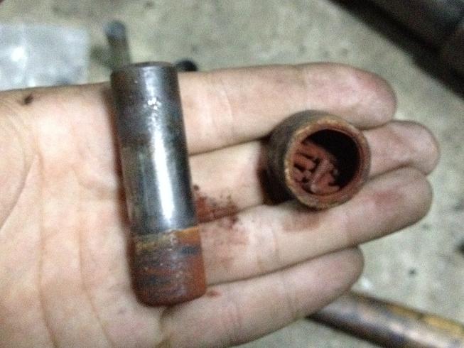

拆這東西不難.....我都1個人DIY換...... :XD: :XD: :XD:
IMG_1066.JPG [ 59.31 KiB | 被瀏覽 14318 次 ]
IMG_1067.JPG [ 52.92 KiB | 被瀏覽 14318 次 ]

ET8我是沒搞過.....老偉士而言
一般標準施工...都是用油壓逼出來的...1個人就可以施工了.....
我也是用油壓去逼的..........
沒油壓其實也可以換.....只是需要2個人...
1個人要付責拿鐵鎚...另一個要負責拿著東西從後面頂著.......花點時間..它還是會乖乖的束手就擒
PS:那支鐵槌需要大於5磅........拿鐵鎚的人會比較辛苦
