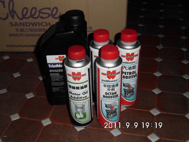

在此小弟將自己保養愛車的油品分享給大家
以目前為止,針對內部保養分為,引擎,化油器,氣缸這3大部分

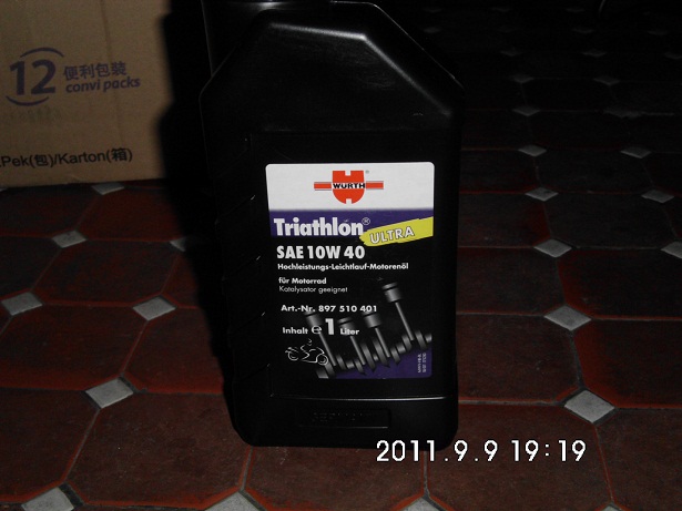

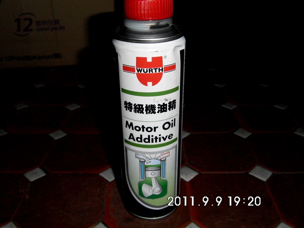

1.引擎:
800~1000Km換機油
之前用Agip 5W50 Tech,後來換10W40 Racing
日後要換"WURTH(福士)"10W40,因為他含"鐵氟龍" :XD:
添加量:700ml
ET8的滿油箱是850,但最佳狀態是750,
小弟的車測試過,這個量最好,但不含添加劑
WURTH油精,添加量50ml
有效降低引擎磨損,改善引擎震動噪音,提供長效保護,延長引擎使用壽命
回復引擎原有馬力,提升瞬間加速性,降低燃油消耗,減少有毒廢氣排放
提升機油品質,改善冷車啟動率
所以機油700+油精50=750

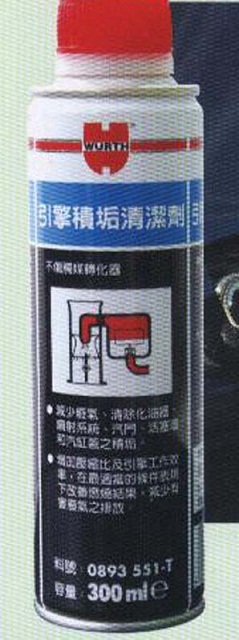

2.化油器:
25000~30000km清洗一次,使用
WURTH引擎積垢清潔劑,自己洗,洗完後要立即更換機油及油精
減少廢氣.清除化油器噴射系統.汽門.活塞環和汽缸蓋之積垢.增加壓縮比及引擎工作效率.
在適當的條件表現下改善燃燒結果.減少有害廢棄之排放.

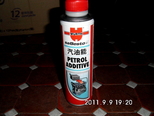

3.汽缸
在加汽油同時,可添加"汽油能"及"辛烷值提伸劑",幫助燃燒,讓你的車磅磅叫
WURTH汽油能:
預防噴油嘴、進氣系統、汽門和汽門座形成積垢
保護並預防化油器凝結水氣幫助汽油完全燃燒,可延長觸媒轉換器與含氧感知器之壽命
精確改善燃油品質,有效節省油耗量,保護油路系統與化油器免受腐蝕
小弟習慣是500km加乙次50ml

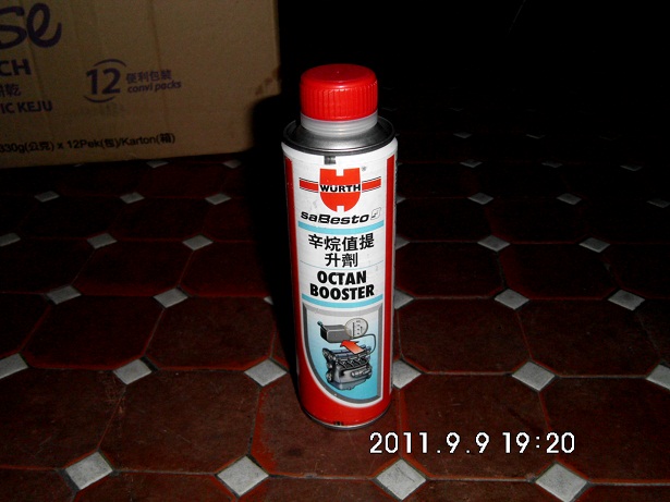

WURTH辛烷值提伸劑:
1.可預防氣門及汽門座之磨損:可延長燃油系統的壽命
2.可增加辛烷值 2~5 度:改善引擎運轉的效率及使引擎運轉更為順暢
3.可減少及預防引擎的爆震:使引擎運轉更為安靜
4.低污染性且完全燃燒符合環保需求:降低燃料的消耗及改善廢氣的排放
50ml乙次

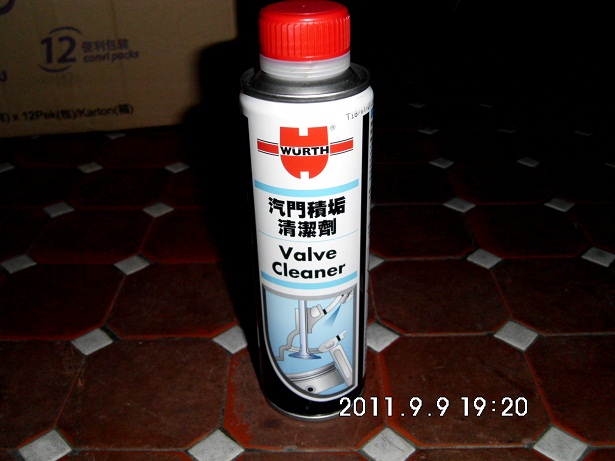

WURTH汽門積垢清潔劑:
清潔汽門、汽門座及燃燒噴射系統,清潔活塞、活塞環及汽缸蓋積垢
回復引擎壓縮比並提升燃燒品質,改善引擎工作效率
減少有害廢氣之排放,降低燃料消耗
5000km加乙次

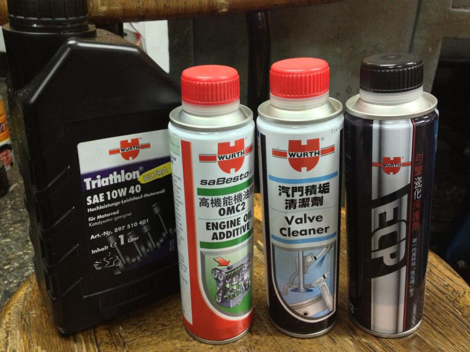

不好意思想請問一下
如果加完引擎積垢清潔劑沒換機油會怎樣!?
還有我是購買WURTH 高機能 機油精 OMC2
這款能加在機車嗎
感謝回答唷
Vespa Life
文章發表於 : 2011? 9月 17? 週六, pm 3:42
文章: 146
來自: 艋舺祖師廟
a chuan 寫:
不好意思想請問一下
這款能加在機車嗎
感謝回答唷
1.到時你就會聽到你的汽門聲音非常大聲
因為換機油是要把你洗化油器的髒東西一起換掉
不然髒東西換排到機油箱裡,再跑到引擎,汽缸裡一直循環
久了你的車就會掛了
以小弟來說,洗完後去跑個1~2km,時速不超過40
再換機油,換下來的機油不是黑色
是"灰"色,還水水的...
髒東西都排出來
此時換新機油+油精就完成了
2.WURTH 高機能 機油精 OMC2
這跟我買的特級機油精是一樣的,你那是小罐150ml
我的是大罐300ml,較划算,功能一樣
當然,換機油時一起添加
