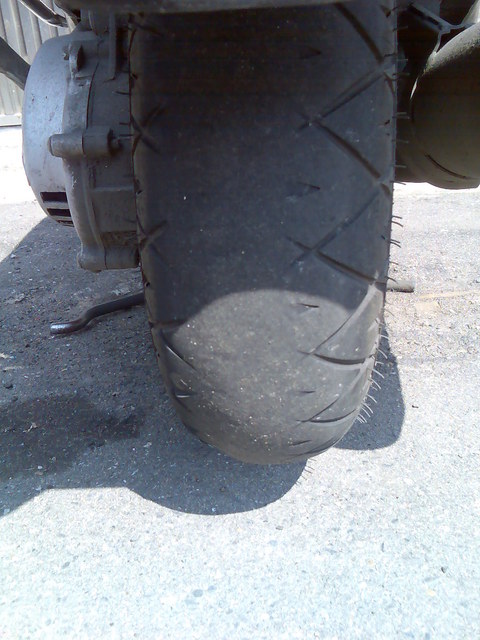

這樣算吃單邊嗎? :faint:

大槓 寫:
這樣算吃單邊嗎? :faint:
看起來單邊吃得蠻嚴重 :bighan:
文章發表於 : 2008? 3月 14? 週五, am 12:37
文章: 216
來自: 家裡
真不錯....這顆我才騎六千公里而已.該換了.

大槓 寫:
這樣算吃單邊嗎? :faint:
請問這位大大~~您是怎麼解決的
小弟的ET8現在也有這問題
避震器以換新品...那是要換整之砲台還是換它左右的橡皮襯套呢
