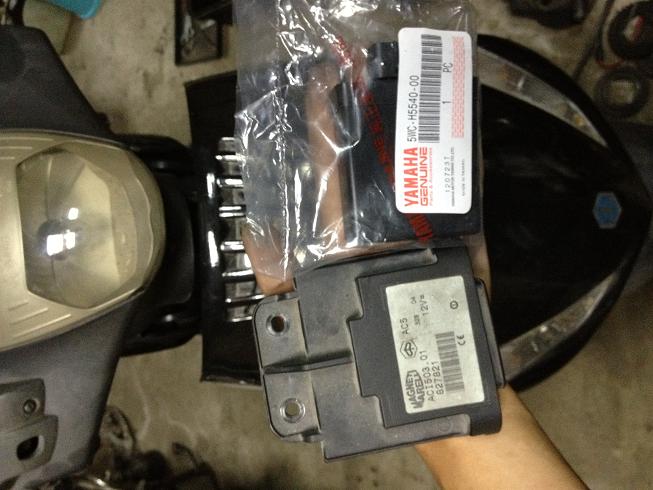

圖1...左邊原本ZIP的CDI...右邊.妳沒看錯..YAMAYA!!!~~~~
PS:照片忘記轉向...麻煩各位前輩轉一下頭....

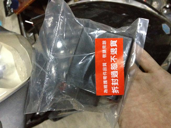

圖2...包裝完整...公司原廠貨........

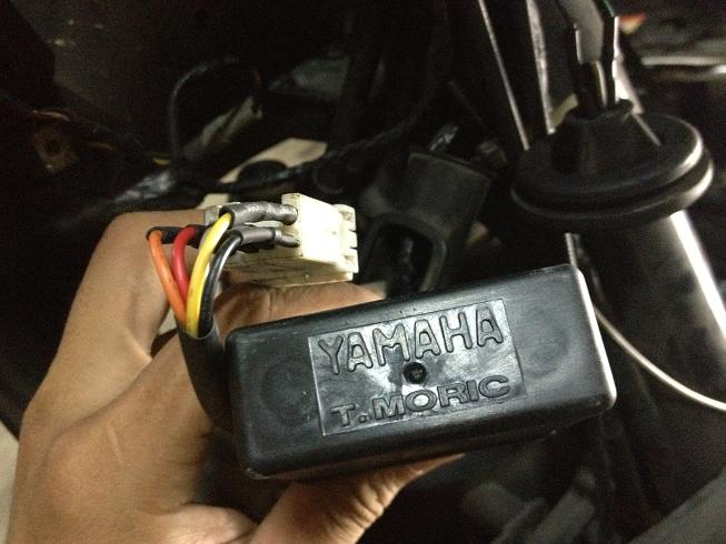

圖3...原本ZIP的插頭一樣保留...用PIN直接插進去轉接出來......

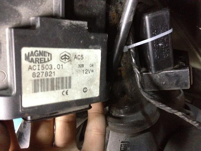

圖4...搞定收工...CUXI的CDI沒有鎖點可以鎖...我也只能這樣固定它....唉唉...土砲咩.不會半路撿CDI就好了... :XD:
