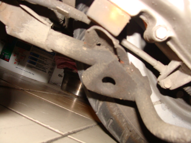

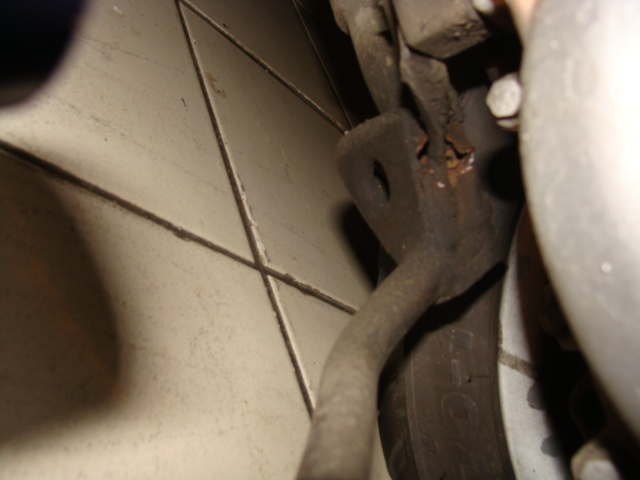

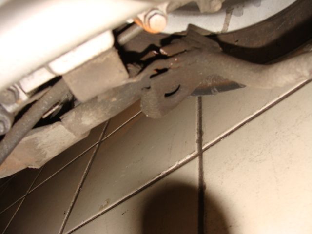

ET8 架不起來 趴下去看~!
好像是這東西斷掉= =
我都壞人家部會壞的地方~~!
這東西有辦法買來自己弄嘛 @@

這東西我也斷過.....@@
我是找附近的認識的汽修廠焊接,燒一燒補強一下,又多用了好幾年...
P.S.昨天也看到一台ET8斷了...
ET8 125...*2

拆下來焊,大概兩百塊搞定。(鐵工廠、鐵工廠、鐵工廠、)

用焊的不如換新也才幾佰元而已... :bighan:

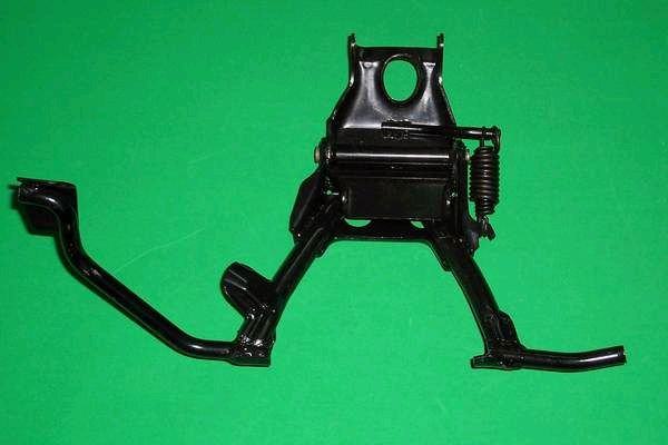

是買這個回來換嗎= =
有人知道這個自己換好換嗎= =
untitled.jpg [ 24.51 KiB | 被瀏覽 14128 次 ]
文章發表於 : 2008? 11月 4? 週二, pm 2:43
文章: 537
我問車行換要價1300

時常在下坡路面撐腳柱,久了就會斷。小弟也斷過一支,就是下坡路面要拉起時斷掉。

我換過!好像2顆螺帽.然後把螺絲敲過去.就拿下來了.但是不是很輕鬆拆唷.建議給機車行賺吧.!
文章發表於 : 2008? 11月 4? 週二, pm 11:08
文章: 537
QQ賢 寫:
不早說...找知道帶料去妳那邊給你賺

這東西 我斷過兩根了....
所以 我認定他是 耗損品

我也斷過3次了...焊過一次...
後來改買原裝貨自己動手換..

靠 我的今天也斷了
去車行換850

哪一個車行阿 報給我知道 我以後都去那邊修車
我換1300耶 媽的
