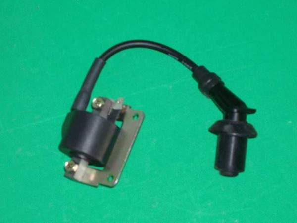

有人知道這個東西壞掉的"副作用"是啥嗎?
有人知道請告訴我一下~謝謝~!
還有一個問題就是 98年的原裝卡鉗 可以裝在98年以後的車嗎

""點火線圈" "無法點火,發不動"
原裝印字卡鉗..都通用..
ET8 125...*2
GT 200L...*1

我今天跟老闆說
我的車騎一段路<17km>之後熄火
跑完公文大約10分鐘
再發動 會馬上熄火
<熱車發動會很容易熄火,但是冷車熱發都很好發,"就是熱車發動超容易熄火">
他幫我換這個東西 應該沒錯吧~!

handsomeman83 寫:
我今天跟老闆說
我的車騎一段路<17km>之後熄火
跑完公文大約10分鐘
再發動 會馬上熄火
他幫我換這個東西 應該沒錯吧~!
好師傅!有對症下藥.
電阻變大,點火變短路.

不懂...不過我想我應該可以看的懂...
可以請你在詳細說明嗎~~!

你車後來就變好騎嗎?答案不就出來了~

handsomeman83 寫:
可以請你在詳細說明嗎~~!
就是線圈漏電,或者老化.
導致你騎乘一段時間,線圈阻抗變大,發燙
就短路了,等她涼了
又可以騎以小段路.

getdogv90 寫:
handsomeman83 寫:
可以請你在詳細說明嗎~~!
就是線圈漏電,或者老化.
導致你騎乘一段時間,線圈阻抗變大,發燙
就短路了,等她涼了
又可以騎以小段路.
瞭解啦~~~!
