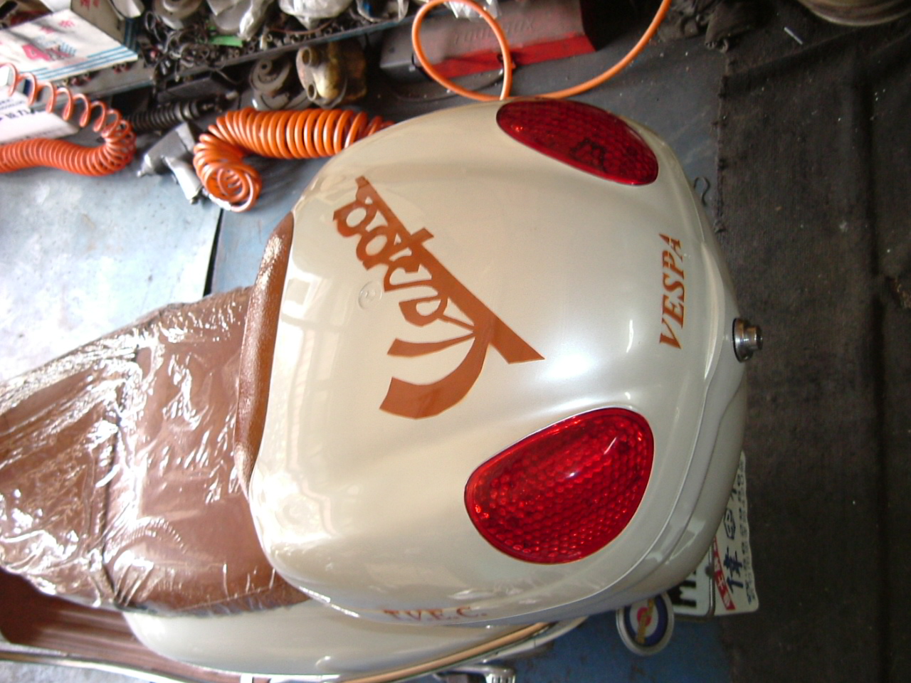

如果是側邊肚子稍微有倒車過的凹痕,也可以鈑金敲回來嘛?
需要引擎落地嘛?
偉士向前走,偉士向前衝~~

Vespe_et8m 寫:
需要引擎落地嘛?
可以用吸的吸回來...

Vespe_et8m 寫:
需要引擎落地嘛?
可以用吸的吸回來...
就算吸回來,鈑金還是會有摺痕,我上一台車就是這樣!
技師還說,只能敲一次,第二次越敲摺痕越多... :XD:

ceo 寫:
Vespe_et8m 寫:
需要引擎落地嘛?
可以用吸的吸回來...
話說車體鋼板碰凹須板金 個人認為用板的(鐵鎚.木槌)較佳 照ceo所言 用板會使鋼板延展性造成擴張因而摺痕 前提是凹的面積很深很大才會如此 不然我還是認為用板金的方法才不會像用焊點後用拉平 高溫使剛性退去 嚴重的是容易鏽穿 至於用吸的 et8的鋼板較汽車"硬"面積"小" 不易吸出拉平(汽車面板大 適用) 也許有板金廠厲害另論囉!
