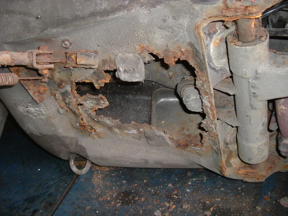

鐵殼車最容易鏽蝕的部分當然是腳踏板下方(除非你的愛車有碰撞過)
DSCF3045.JPG [ 132.09 KiB | 被瀏覽 10551 次 ]

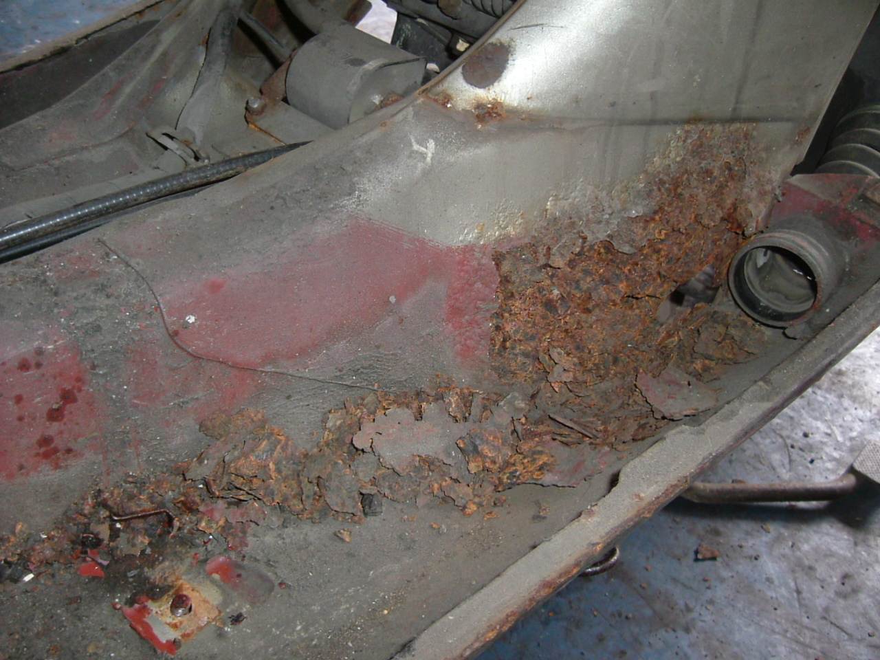

除非你的車子下雨天不騎 不露天停放 否則車台腳踏板下方一定會積水 泥土混雨水不易乾燥 也造成底板鏽蝕的元兇 如今已無法訂購新車台(除非你願花大錢買原裝車台) 我不想因為車台沒救又減少一台"好車"(引擎再如何濫均可以修復 車台濫那就....... :cryno: )
小柏!那個地方很少人會注意啦! (一個健康只缺門牙的女人 一個臉蛋漂亮卻患絕症的女人 你會選擇娶誰作老婆?)
et8~ 128.jpg [ 469.45 KiB | 被瀏覽 10472 次 ]

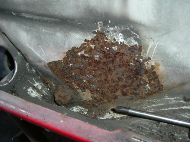

當然啦!通通拆掉 也無關車子的性能 相信也很少人會注意那些地方
拆掉大心螺絲兩邊橡膠片 乘騎時就能把積水排除 底板保持乾燥 永保
車台健康(有機會作作底板防鏽 ~~長命百歲~~)
et8~ 126.jpg [ 255.46 KiB | 被瀏覽 10456 次 ]
