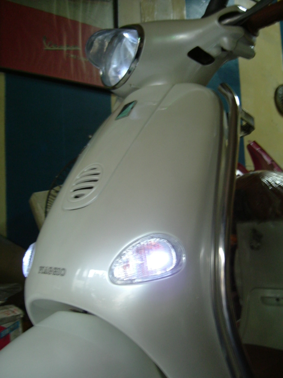

早上出太陽 洗了車 跑跑 市林北投的大馬路 結果回來
車子辭了小石砂 還有土黃小點 後發現正面LOGO下的喇叭殼被小飛石噴傷了
請問洗完車 遇到車體上的小鐵沙 柏油 用什麼沾掉 :question: 汽車洗車黏土可嗎
我用手剝掉或用指甲摳掉 都有小刮痕 有些極小的鐵沙又摳不掉
有看過汽車美容的用過水砂紙 :question: 大概用幾號的
原廠沒有珍珠白補漆噴漆 GT200的珍珠漆該如何添購 (!!禁止使用注音文!!)

珍珠漆面受損好像無法局部用補漆 也應該沒有"調好"的珍珠漆 珍珠色系是先噴底色漆(白.乳白.藍.紅......) 再上珍珠 再上亮光漆... 無法混合一次噴上 所以你只能找相近的顏色先點上遮醜 (除非大面積受損就必須找汽車烤漆廠"老師父處理)

上次經過一個店家 幫客人考漆 交車 店家多幫他弄了一罐珍珠漆 作為預備用
不知去考漆車行是否可接受手工調一罐出來的訂單
還有腳踏壂下的珍珠白漆 已被小石頭刮的慘不忍睹
不用腳踏壂頂多髒掉 用了腳踏壂 漆都掉了
那個塑膠地方應該可直接局部站烤(冷烤)吧

已經來不及了 傷痕太多了珍珠補漆筆難詢啊

您可試著使用模型用的珍珠噴漆..田宮(TAMIYA)編號...TS-45
先上白色漆後...再噴這罐珍珠漆.. :teach:
