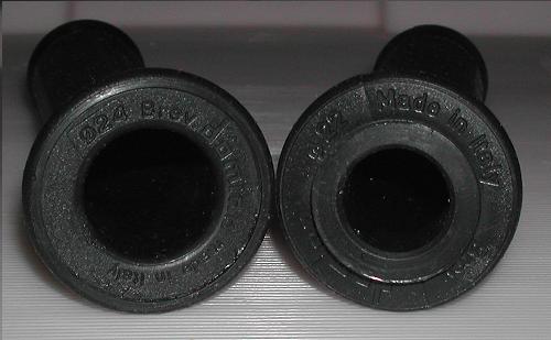

請問這隻gt系列用的手把是不是不能直上et8?(見下圖)
車店老闆說因為et8手把是一大一小的設計,
那有什麼相似設計的替代品可以用嗎?
因為我很中意這手把的造型...好想換啊~

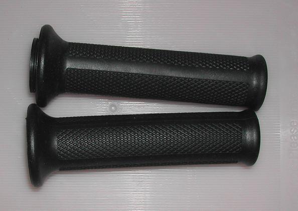

我手邊有一組義大利製的domino握把,
也是一大一小~
這組握把是從檔車上拆下來的新品,
我準備下次要給ET8用~~~
PS.不是只有ET8,這是任何速客達也都可以用的握把!
只是有的車種可能要修一下油門座而已!
所以不是只有ET8是一大一小,很多都是這樣,可以用的握把很多...

Wiley 寫:
也是一大一小~
這組握把是從檔車上拆下來的新品,
我準備下次要給ET8用~~~
只是有的車種可能要修一下油門座而已!
新手ㄧ問???為什麼握把是一大一小阿???
因為一邊是油門 所以是這樣 是嗎??? :-k
文章發表於 : 2007? 11月 12? 週一, pm 11:57
註冊時間: 2007? 7月 28? 週六, pm 10:18
文章: 136
來自: 水族探險家水族寵物專業論壇
a0172853 寫:
應該是...
不然我想不出更好的理由要做口徑一邊大一邊小!!!
總不會將把手的右邊口徑做比較小,然後安裝油門座,這樣握把就可以做成兩邊一樣的口徑了!
我在拆把手上面的前後殼時並沒有發現把手兩邊是不同粗細耶~
太久沒拆車上的東西了...
