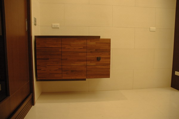

我喜歡第二張圖
如果它是一個壁爐應該很酷 \:D/

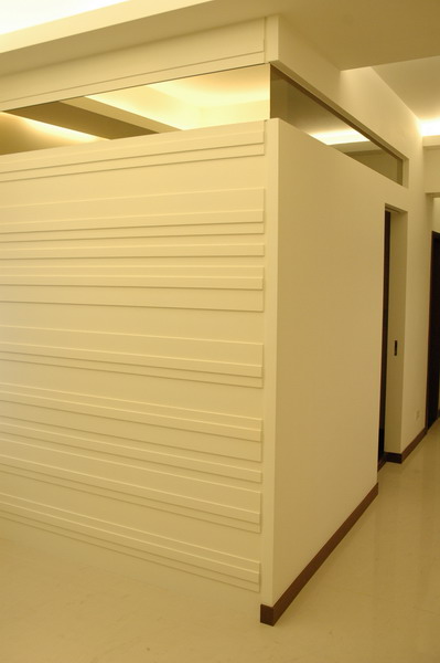

想請問moooi前輩

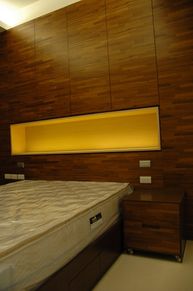

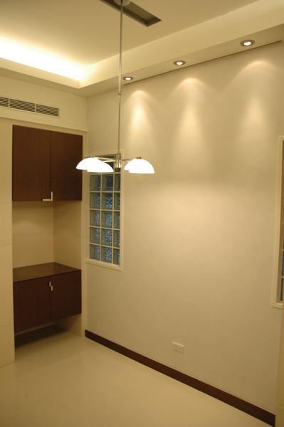

如果像照片0033那張
美術燈加天花板的燈
降開下去電費會很兇嗎?
[想在自己的房間弄個類似的]

想請問moooi前輩
如果像照片0033那張
美術燈加天花板的燈
降開下去電費會很兇嗎?
[想在自己的房間弄個類似的]
不要做同ㄧ開,平常應該不用主燈跟間接光都開,這樣的話電費就不會太高.

moooi 寫:
杯 寫:
好有感覺喔
如果是在一樓 我會在玄關放我的偉士
想請問moooi前輩
如果像照片0033那張
美術燈加天花板的燈
降開下去電費會很兇嗎?
[想在自己的房間弄個類似的]
喔~我了解了
3Q
[感覺電費也要存一下 :-k ]

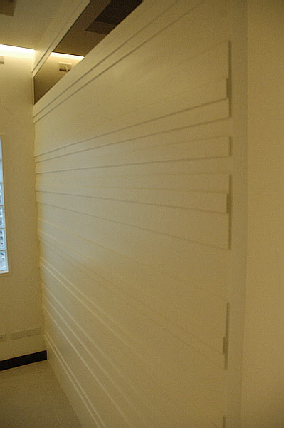

您好 極美兄:
小弟初次發言請包涵!
您也從事室設嗎??
小弟也在室設公司上班說!!

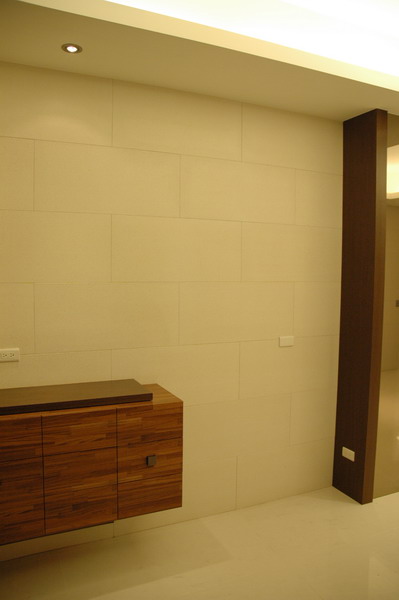

想請問您檔案0109的牆面材質為何阿??
是現成壁材??還是封板用自然縫阿?
蠻好奇的說~如您願意回覆我!十分感謝說!! =P~

t4ttoo 寫:
您好 極美兄:
小弟初次發言請包涵!
您也從事室設嗎??
小弟也在室設公司上班說!!
是現成壁材??還是封板用自然縫阿?
那個其實是氧化鎂板背面(我用的那片叫IQ板),就類似85度C那ㄧ片.
木作完成後,灑一點點白(就是透明漆加淡淡白)
施作訣竅,灑白後再補釘孔,因為這樣補土的顏色才不會出錯,灑白後ㄧ定要補釘孔,因為灑白後丁孔會非常明顯
也希望同業車友可以分享一下自己的作品唷!
我是木作出身,設計方面還需要跟各位學習,在實務上比較有經驗,有施工上的問題,我都會不吝嗇分享的.
