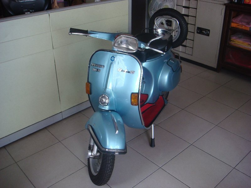

大家好,小弟最近想要購車,預期想買ET3,爬了很多文與知識後,偶然發現這台 110S ,但這台外型與ET3根本就一個樣,一般110S應該是PK的車,想請問各位專家,這台是改的,還是真的有110S這台,因為真的苦無找不到任何文獻資料才PO文想請大家幫小弟解答,感謝感謝。
21001212916836_677.jpg [ 67.3 KiB | 被瀏覽 13230 次 ]

靠北阿!!!~~~~~~~~~~~~~~~~居然會挖到這台車!!!!!!
這台不是110S.....圖中那個馬克是PK110S去剪的.....
這車是VESPA110CC.......原本的馬克是寫"110CC"
車台還是原本VESPA110的車台耶!!!!!!!!!!!!!!!!!!!!!!!....好車
這車不多.......它是屬於以前有量產的偉士跑車.........
引擎屬於高壓比設計...原廠就有4檔..............不是亂改的..
氣缸燃燒室設計也是高壓縮的中置燃燒室........
器鋼本體也比較短.....高轉取向..........
我在某家偉士牌經銷商裡面看到過一台...也牽出來試騎了一下.........
引擎迴轉速比ET3.狐狸還高.......
前3檔加速能力比ET3.狐狸還要快很多.....(根本就是被電好玩的)
可惜....它原廠氣缸會有沒辦法搪缸的問題......很多在修引擎的時候..都被換掉了...

這款車我之前有小研究過!?
該車車台是延用90的車台
大燈是方燈(近遠燈十分的分明~不散光)
有像狐狸及ET3的小邊箱
該車是由羽田出廠
這款車就如昌大所言
在市面上很少見!?
我原本要購入一台的
但是P150X先談成
所以下一下有可能購入這款車...

嚇一跳,所以小弟找到好東西囉,感謝兩位大哥的精闢解釋,所以110cc那牌子小弟猜應該非常難找到囉~
只是小弟看了文章後又努力搜尋爬文等...還是苦無找不到110cc的任何隻字片語的資料,不知大哥們有沒有去處可供參考,原始車的圖應該也很難找。

恩 確實有這台車
新竹某市場裡面有發現一台
據說很多人去問過,車主說什麼也不賣 :runcry:

110這台在台北我有看過,當初...好像要賣3萬吧!! :XD:
