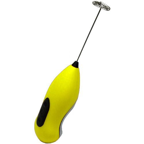

若要將機油跟汽油衝分喇嚼
請使用:多功能迷你電動攪拌器
(傑生因該放不進去 :sohigh: )
e41911891-ac-6072xf9x0500x0500-m.jpg [ 9.4 KiB | 被瀏覽 18964 次 ]

這個我笑了~
