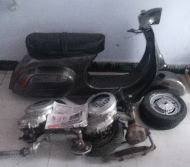

V5A1T就是50CC小圓表了,輪胎是2.75-9的,但是大陸車行根本沒聽說過這樣的輪胎,不知在臺灣好不好買得到,順便發一個車車沒整理前的樣子,用手機照的~~

文章發表於 : 2008? 8月 14? 週四, pm 4:30
文章: 488
來自: 台中SGT車隊 ╱ 台南BGL矮味古早偉士組織
WOW WOW WOW!!!!!!!!!!!!!!!!!
九吋煞車股 九吋輪框耶 這是好貨
台灣一般稱的 小圓表 是指 早期的 V9A1M 的車種
您這台 雖然也是 小圓表龍頭 但是卻與一般台灣所稱的 小圓表 "小"異其趣
你這台 V5A1T 是 50cc 的車種 (非小邊蓋)
他所使用的 9吋 輪框 跟一般台灣常見的90輪框不同
他用的 四爪煞車鼓 也不同 (與super的四爪也不同)
之前有查過 9吋胎是否取得容易 答案是 在台灣 取得也不太簡單
因為 9吋胎 已經不是 通用規格了
你這台車 在台灣也不常見
所以 請你這兩條胎 湊和著用吧
可能需要一補再補 維持你車子的正常行駛 :bighan: :bighan:

感謝兄弟的解答,所說與車子想符,又長見識了,這車所有東西均為原廠,包括三倏輪胎均為意大利製造,不知該車種的稀有程度如何,另外輪胎現在已不能使用,鬱悶ING

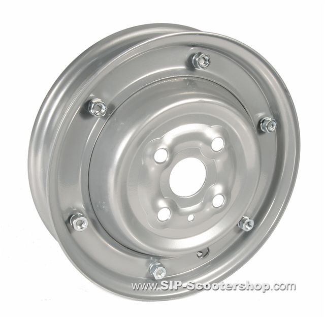

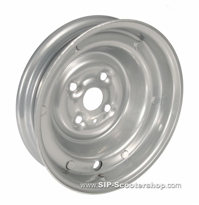

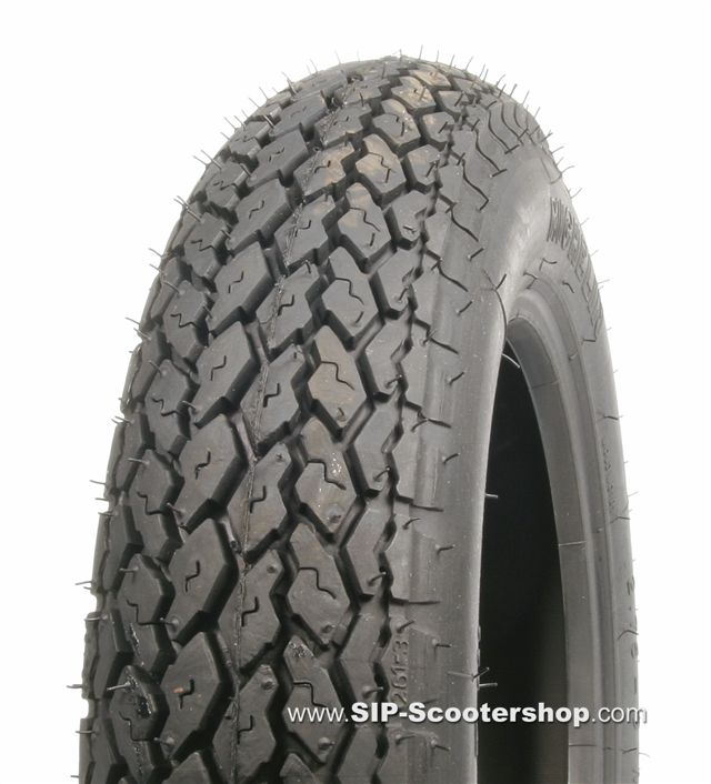

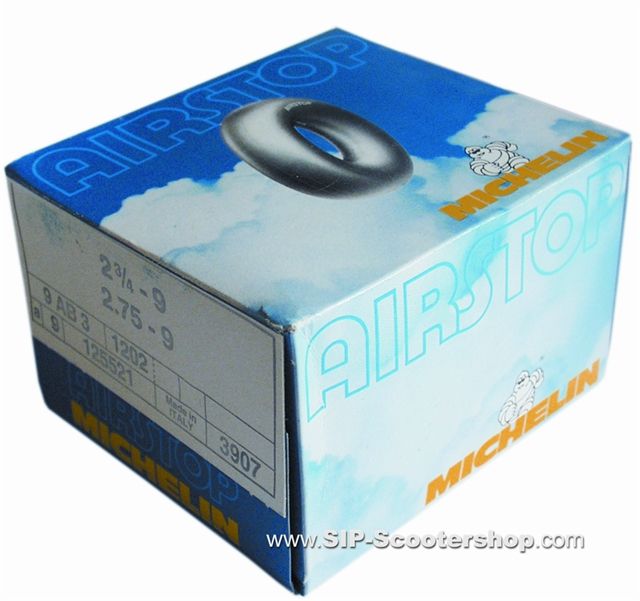

去國外的 米其林 跟馬牌 他們有出老車用的 去看看

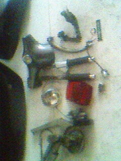

感謝~~我的車子是3檔的,不知道改4檔車應該換什么樣的引擎,我想讓他恢復原樣,現在由於賣家疏忽,車上還差好幾個重要的東西,并且目前聯系不上賣家,另外這車的輪轂是和90共用嗎?我想把輪框改成能在市場上買到輪胎的普通輪框
