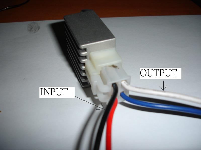

小弟有拆掉配線盒看!
但有個問題很納悶..發電機出來的電線總共有5條線,一般不是都 正極負極而以嗎?
發電機線路顏色依上至下分別為
1.橘
2.藍
3.黑
4.白
5.黃
想請問這幾條線路顏色作用為何?
穩壓器只有正負極 INPUT跟OUTPUT而已
我要怎麼接呢?
謝謝!

DSC024182222.JPG [ 43 KiB | 被瀏覽 4212 次 ]

我記得6V小90的線色是...紅.黃.籃.綠.黑...............
還有我的疑問......
1...明明是6V的電盤...你裝12V穩壓器幹麻???
2...誰跟你說這型的穩壓器是這樣接的???
還有我的疑問......
1.橘色我想應該是褪色了吧! 因為我有用電錶量,確實那條橘色是正電..
用電錶量電壓..摧油門時候電壓高達近60V..
2.我真的不會接..亂接的! 所以才想問問...
之前有接過大燈測試是OK,但只有穩壓大燈而已..其他的方向燈..車尾燈..火星塞
常常油門催太高而壞掉燒掉,所以我才想既然大燈很穩定一陣子了..12V穩壓器應該是OK的
個人猜測!

這種小90的5線電盤..............
你裝上穩壓器...........也是只能穩大燈...
不然就是你要裝2顆.....一顆穩大燈.一顆穩方向燈...
在來就是......
你的大燈燈泡一定是裝到12V35/35......
應該要裝6V35/35才對.............反而比較不會燒.....
在來就是......
