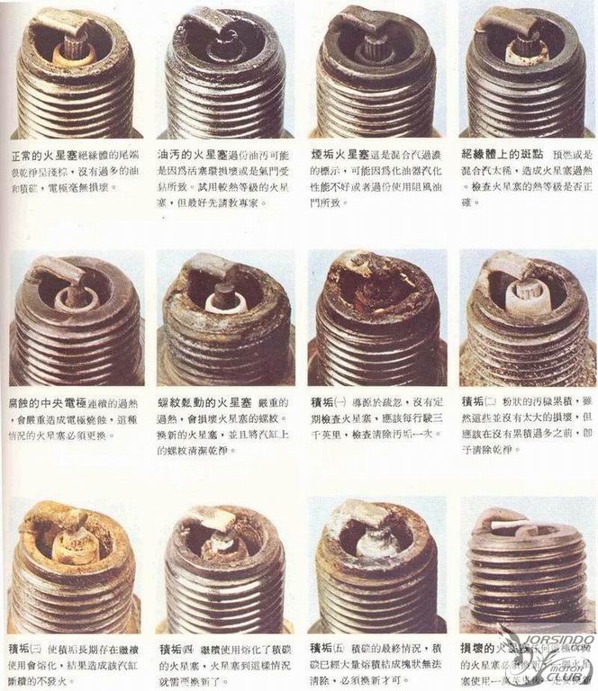

如何瞭解混合比是否正確呢?最簡易的方式,就是從火星塞的顏色來判斷。拆下火星塞,看看火星塞的電極部分:
油氣正常:白色(或淺棕偏白色)
油氣正常:棕色
油氣過濃:黑色(深棕偏黑色)
這樣的方法可以依燃燒狀況大致看出混合比正確於否。

或者是看火星塞顏色來調。若是混合比螺絲亂轉過就先轉回到回轉一又二分之一圈的位置,然後火星塞清乾淨,車騎個一陣子(或啟動讓它怠速運轉個半個小時),再來看看火星塞顏色。顏色太白就調濃些,太黑就調淡些,起碼有個理論基礎心裏感覺比較踏實。不過這樣調真的蠻麻煩的,每調一次之後,就要重複著"清火星塞頭--車騎一陣子--看火星塞顏色"的步驟,調到合適的位置往往都要弄個好幾次才行。而且用這種方法調整的最主要缺點,就是騎車"燒火星塞"時還不能用太大的油門開度,不然火星塞的顏色可能會不準確,這樣騎起來也蠻不愉快的。(這是因為其實混合比螺絲只對中低油門開度時的混合比影響較大,高開度或高轉速時混合比螺絲對混合比的影響就比較小了)

火星塞區別圖.jpg [ 120 KiB | 被瀏覽 4563 次 ]

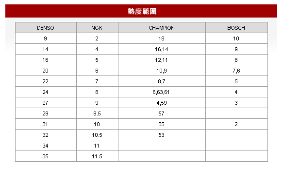

徵求
BOSCH --- 8 9 10
CHAMPION --- 12 14 16 18
火星塞互換表.gif [ 5.71 KiB | 被瀏覽 4532 次 ]
