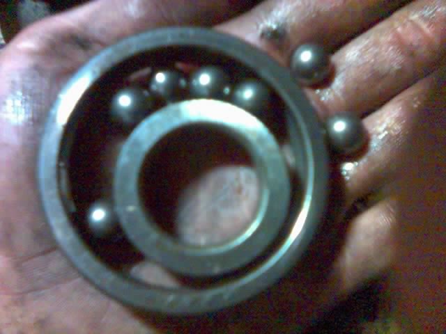

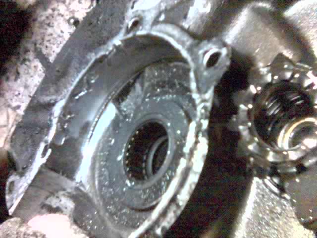

原來613912跟98305還有這樣的迷思阿..............
613912是SKF的編號........其他廠牌都是98305...
還有......原場的S.SV.GS.SS.P.曲軸全部都是鐵巢的......
塑膠保持器.都是後來師父再整理引擎的時候換上去的.........
而且塑膠的也不會安靜多少.............
你們自己想想......引擎發動後光怠速就破1000轉了.....
平常騎乘...轉速最少也破5000...........
如果超車...或是遇到右手爆轉魔人..........
想想那個轉速所產生的離心力有多大..............
要是保持器稱不住....爆了!!!~~~~~~~~~~~
曲軸鎖死.引擎刺穿是小.........
鎖死後...後輪也會跟著咬死.........破百摔車.....不重傷也難
03-07-05_0259.jpg [ 36.28 KiB | 被瀏覽 9666 次 ]
03-07-05_0240.jpg [ 41.62 KiB | 被瀏覽 9667 次 ]

不錯!就是要分享這種照片,
才能抑制那種拉高轉速狂噴的血液亂竄!

哇靠 培林珠珠都掉出來引擎是磨損很嚴重嗎?? 還是縮鋼造成
那引擎裡面培林最好都是用鐵巢喔

不錯!就是要分享這種照片,
才能抑制那種拉高轉速狂噴的血液亂竄!
這 講的有點偏差吧 :icecold:
是分享這種照片
才能告訴你 找幫你用正確材料的師傅
才能確保你的車子健康 行車安全
說誇張一點....... 如果真的用料超差
就算不騎快、不拉轉 怠速也縮給你看
不過 通常不會差到那樣
:bighan: :bighan:

我拆過的車大部份以s或s.v鴨母等等.大部分是塑鋼保持器.
不像你說全部是鐵的,剛好拆到一台s.v引擎,是以前整過,換過鐵巢.
重點來!!那一個曲軸陪林,鋼殼保持器就是散了.
我覺得不是迷思的問題!
我遇上的就是這樣...
鋼殼合塑鋼是看油封的位子,來決定.
工作環境不一樣,就是不一樣.就去選擇比就適合.
抱歉!我必較堅持我的想法和經驗.
