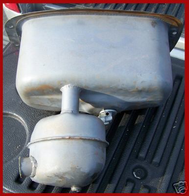

我車是PX150E
機油跟汽油是分開加的 (←這好像有一個名字...什麼系統的)
我很怕機油幫不知不覺就壞了...
有什麼前兆嗎? 還是多久換一次?
如果我常騎長途的(一天4~50公里)
有必要除了機油箱外 , 另外在汽油缸那邊多加一些機油嗎?
感謝!!!

自動混合系統嗎!?
傳統是塑膠機油箱,通病是用久了容易震動破損,機油漏了就容易縮缸囉!
幾個月前Y拍之前有一組白鐵的還不錯!
現在還有人設計白鐵材質(好像在南投!?),
應該可以稍微參考看看!
不嫌麻煩的話,跑長程拉轉速,
最好是自己在汽油箱內多加點機油吧!

自動混合系統嗎!?
幾個月前Y拍之前有一組白鐵的還不錯!
應該可以稍微參考看看!
不嫌麻煩的話,跑長程拉轉速,
最好是自己在汽油箱內多加點機油吧!
大概就是這樣
國外這種一體成型的好像很多 連s跟rally都有自混的.........

喔喔 對耶對耶
我車子剛牽回來時
機油箱就有破洞漏油
不知道有這好東西...我就換了一個機油箱了...
所以這白鐡的
加汽油時同時加機油嗎?
